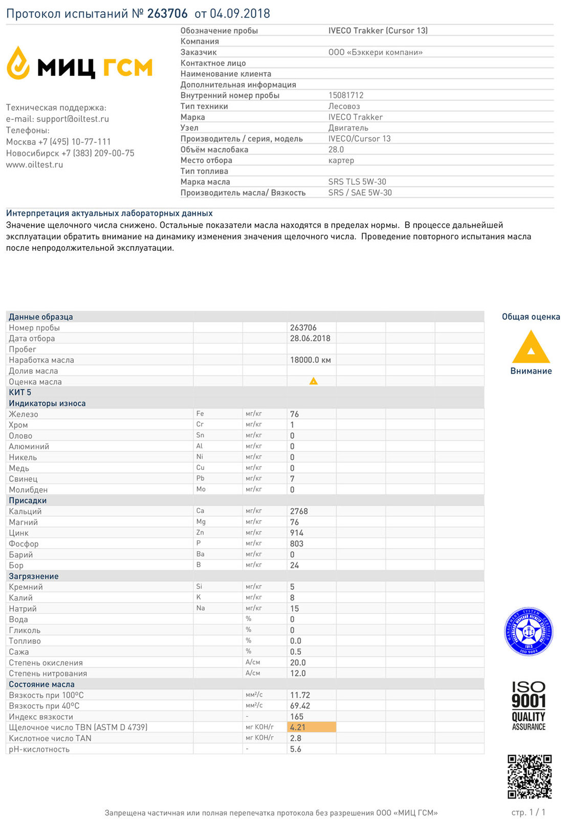

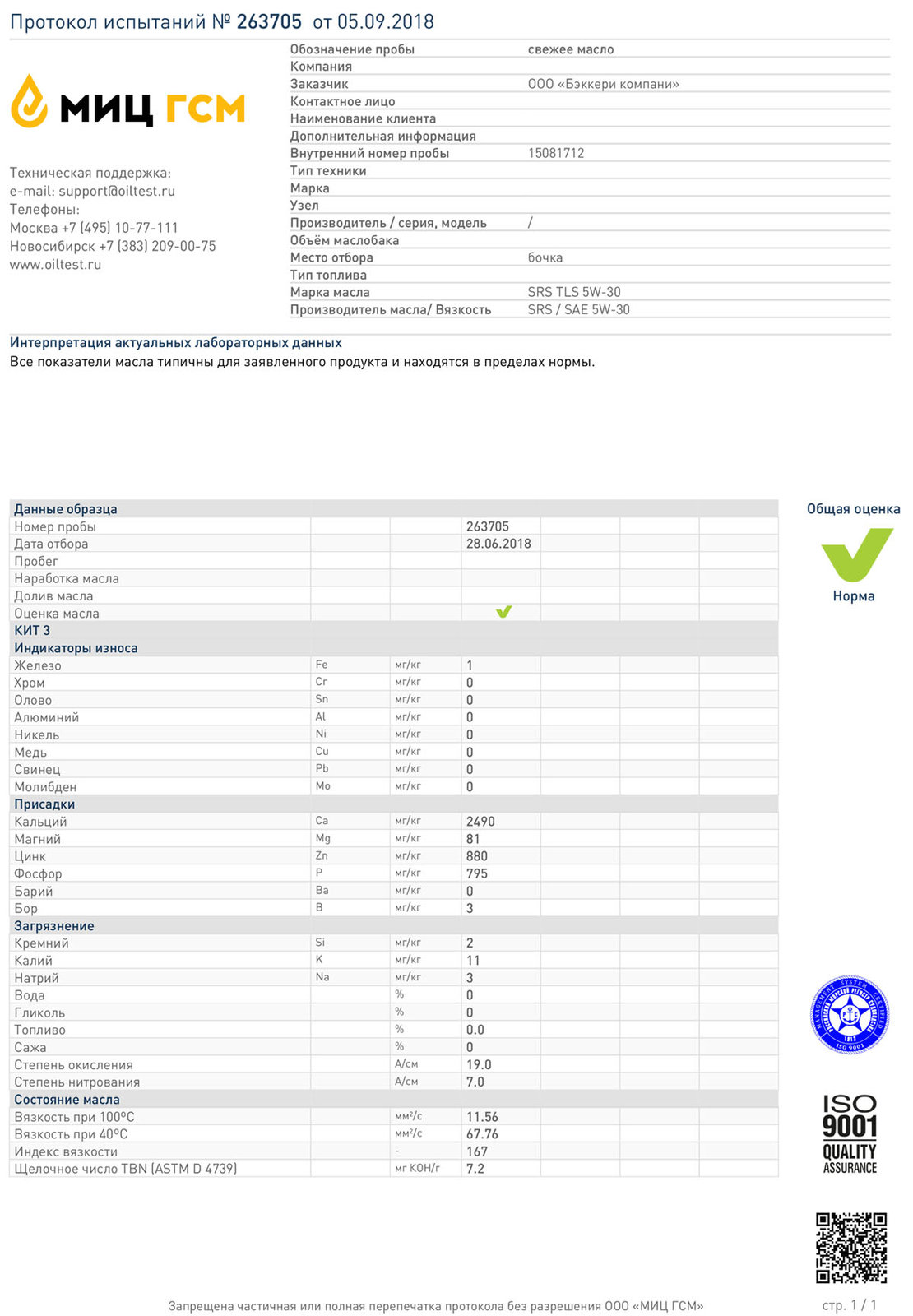

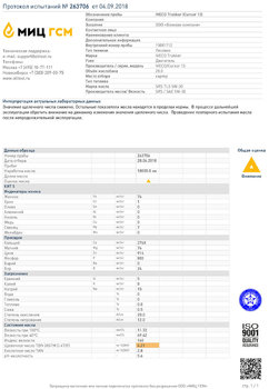

d@4nik 106 Опубликовано: 5 сентября 2018 Поделиться Опубликовано: 5 сентября 2018 SRS Cargolub TLS PLUS 5W-30 отработка на IVECO двиг CURSOR 13 после 18000км Вашему вниманию анализ отработанного масла с лесовоза IVECO с двигателем CURSOR 13 сборка IVECO - Миасс. Наработка 18000км. Общий пробег 220000км Условия работы техники - полная нагрузка нон-стоп и езда по зимникам (Иркутск). Жалоба клиента и причина анализа была на возникший по весне расход масла (зимой все было отлично). Образец свежего масла отобранный из бочки там же на месте тоже исследован. отработка_sample_263706.pdfПолучение информации... Свежее Отработка 4 Ссылка на сообщение
Orlovich 1 150 Опубликовано: 6 сентября 2018 Поделиться Опубликовано: 6 сентября 2018 В коммерческом сегменте в описанных реалиях ключевым моментом. определяющим срок эксплуатации того или иного масла будет топливо. Сейчас, по хорошему нужно немного "вложиться" и провести промывку двигателя/лей (если несколько единиц техники). Износ - глобально да высоковат, но тут он накопленный - мыть. В данной единице техники нет антифриза, наличие калия и натрия - вопрос к заливке и отбору проб. То что сделали pH, вообще отлично! Долив масла скорее всего был, так как щелочное высокое а pH не держит. Оксидирование немного смущает прирост какой-то невнятный - тоже вопрос о доливе. Спасибо за интересный анализ. 1 Ссылка на сообщение
