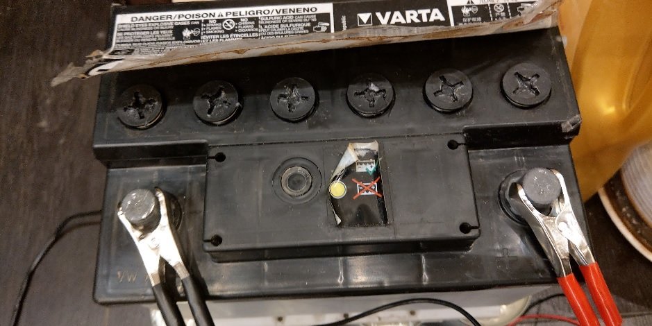

Добрый день.
Никак не найду какой это тип аккум. встречал в обзорах, что кальциевый, но нигде на нем нет подтверждения. Каким током его заряжать? Поставил на 14.2
Изменено пользователем iamgreen
  10.01.2023 в 18:43, iamgreen сказал:
Добрый день.
Раскрыть
14.2 это не ток а напряжение, если акб с поло то скорее всего са са, пробки должны быть под наклейкой ставь 16.5 в автоматическом режиме.
Добрый день.
Раскрыть
Как я вижу, он у тебя не обслуживаемый(пробки заклеены), соответственно это Са/СА.
Большинство производителей для таких рекомендуют для мах. 16,2В.
  10.01.2023 в 19:07, hik сказал:
Раскрыть
Блин, ты за свои слова отвечаешь ?
С таким U  АКБ с большой вероятностью будет бесконечно кипеть !
И покажи хоть одного производителя, который рекомендует такое U ?
(умники блин ...), насмотрятся блохеров всяких ...

  10.01.2023 в 19:09, Aleksszlat сказал:
Раскрыть
он обслуживаемый. Пробки есть. Аккум не с поло, а пассата, но это значения не имеет.
Это труп, судя по типу и дате производства. Сдай в утиль и не жоаошничай купить новый.
