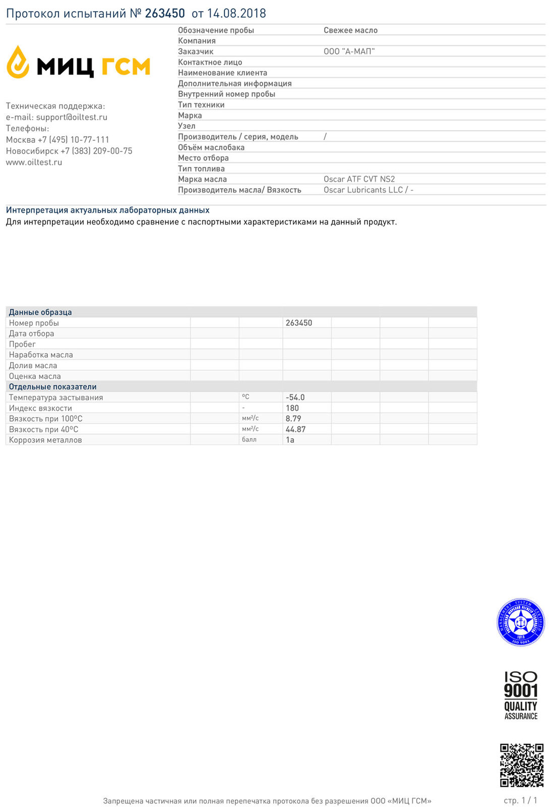

Oscar ATF CVT NS2 свежее за анализ спасибо официальному представителю Oscar в России
Oscar ATF CVT NS2.pdf
Масло заявлено как: Nissan CVT NS2.
разговаривал с оф представителем. Тестировали только вязкость и несколько характеристик. Элементами заморачиваться не стали.
Дополнительно узнал что коррозию проверяли на медной пластине при температуре 150С.
