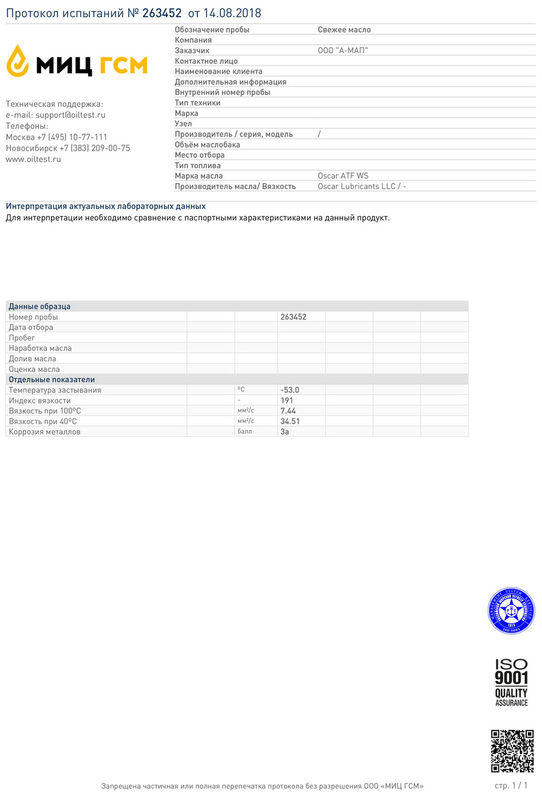

Oscar ATF WS свежее за анализ спасибо официальному представителю Oscar в России.
Масло в лабораторию прислал официальный представитель.
Oscar ATF WS.pdf
Масло заявлено как: AISIN WARNER; BMW 4 and 5 speed European; CHRYSLER ATF +3 / 4; MAN 339; Type Z-1; MB 4 and speed European; TOYOTA T-III / T-IV / WS Lifetime; VOITH ATs 55.6335; VW 4 and 5 speed European.
Это масло погуще чем оригинал WS, по вязкости оно больше Toyota Type T-IV. А элементов в анализе к сожалению нет что бы понять из какого пакета присадок все таки его сделали - универсального или специального как у Toyota WS оригинал.
По температуре застывания -53С можно предположить что это гидрокрекинг VHVI
59 минут назад, VladimirR сказал:
а отчего окисление так зашкалило?!
У оригинала 2а при 150° у oscar 3а также при 150° так что сказать что зашкалило это слишком
Andrei.Oscar коррозия измеряется при 100С, если не указано другое, уверены, что в вашем случае измерения выполнялись при 150С?
