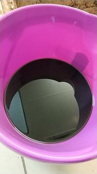

Залил Valvoline 0w40 SynPower API SN.
Пробег на масле 500 км. Слил масло по причине замены масляного фильтра и выставления уровня (был более максимума). Двигатель отмыло очень хорошо.
Поставил новый фильтр Nitto вместо Манна со спускающим клапаном (масло стекало в поддон). По началу лампа тухла мгновенно. Спустя время, масло вновь стало стекать в поддон и при запуске остывшего ДВС лампа давления горит продолжительное время. Хочу заметить, что раньше, что сейчас,  вместе с горящим индикатором из моторного щита доносится шум, пока лампа не потухнет.

Meof
 "при запуске остывшего ДВС лампа давления горит продолжительное время".
"что раньше, что сейчас,  вместе с горящим индикатором из моторного щита доносится шум, пока лампа не потухнет"
Проблема не в масле или в масляных фильтрах. Хватит лечить зубную боль анальгетиками. Это явные симптомы 3,14*деца масляной помпы.
Разбирайте с мастером маслонасос, осматривайте шлицы на предмет деструкции и наличия ненормативных зазоров. Эта болячка у всех моторов серии 1G. Ну и готовить лаве на контрактный маслонасос.
С проблемой не затягивай, у тебя хоть и эпизодическое, но маслоголодание со всеми вытекающими последствиями.
Потом отпишешься как и что.
Пысы. У тебя поддон не мятый случайно? Ну это так, на всякий случай.
