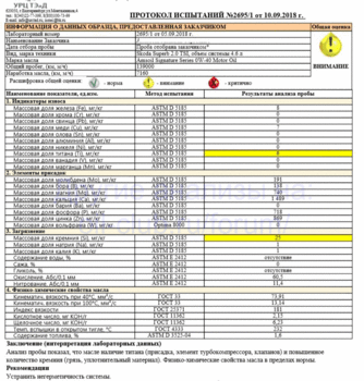

Amsoil Signature Series 0W-40 отработка на Skoda Superb после 7145км
VladimirR Ещё весной продавали после анализа.Поищи в профильной теме Амсойла.
VladimirR я ещё успел купить у Lubezone. Хотел остаться на этом масле, но нет ни у кого. Пришлось Мобил залить.

температура вспышки осталась выше чем у некоторых масел, даже после легких 7000
Раскрыть
Алексей эти два фактора с друг другом связаны просто. Ты выпаривал попавший бензин из картера, поэтому и вспышка высокая и топлива не смотря на чип немного :) Сейчас зима впереди, залей это масло на зиму и катайся в городе,анализ будет другой :)
В теме техрона есть две отработки с кремнием. На одной слив с картера, на другой шприц 150мл. Здесь кремний откуда?
На тюменском 150мл смазка резинки поршня чем то скользким с завода, похожим на силикон.

Интересно будет посмотреть на его цифры и сравнить с этим непопулярным маслом - анализ отработки Mobil 1 планируется? :)
Изменено пользователем Gaffer
Gaffer Я не решил, получился небольшой перепробег между заменами масла и не знаю набегаю на нем 7000 или нет(езжу на то раз в 15000 и сам меняю через 7500).
плюс зима скоро и условия будут совсем другие.
