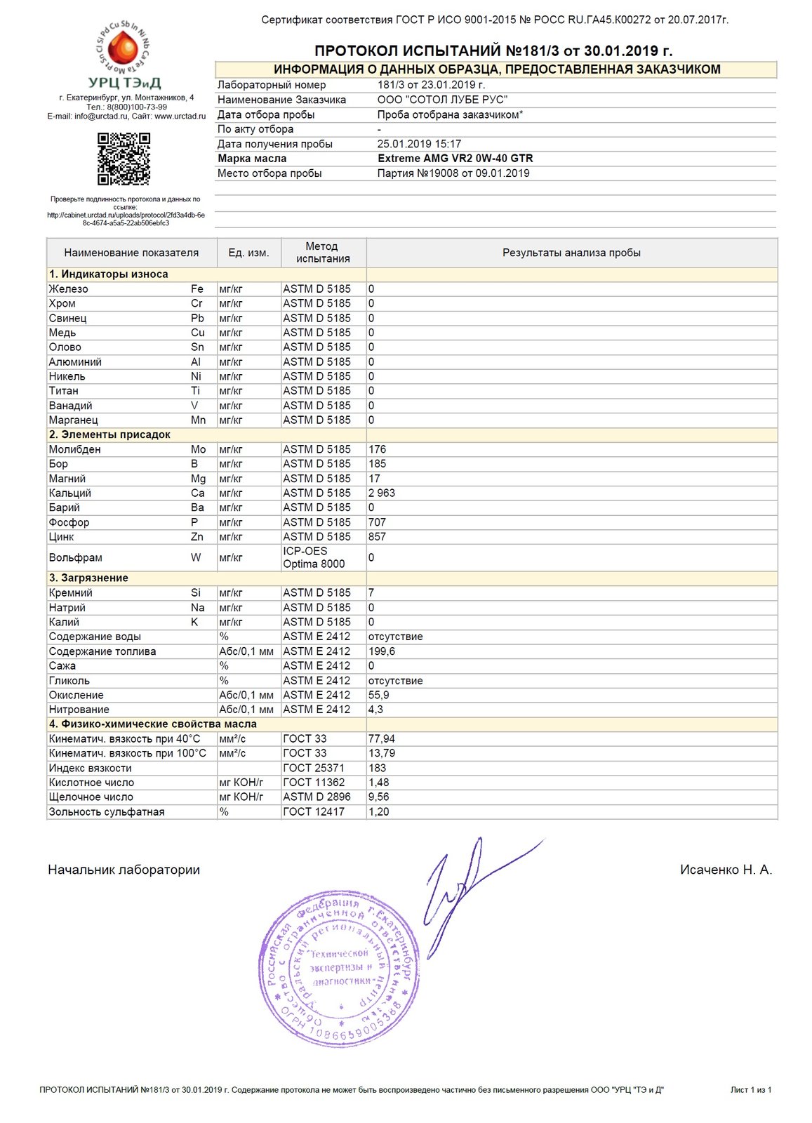

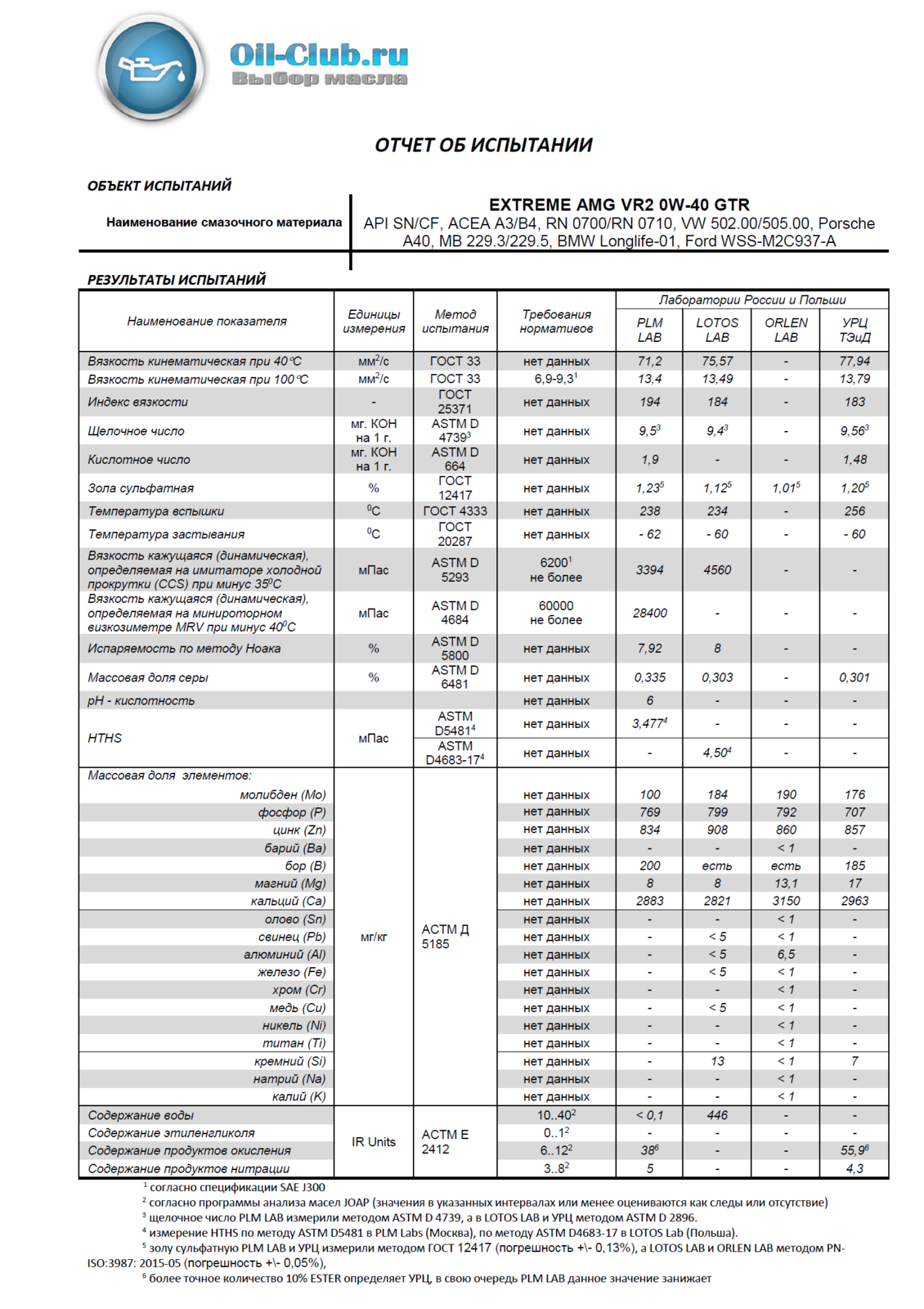

Bonker 2 353 Опубликовано: 5 февраля 2019 Автор Поделиться Опубликовано: 5 февраля 2019 Extreme AMG VR2 0W-40 GTR свежее (обобщенная версия) за анализ спасибо Bonker Состав базового масла: PAO 70% и ESTER 10 % В шаблоне размещены данные четырёх лабораторий, две из которых (LOTOS LAB и ORLEN LAB) имеют польскую и международную аккредитации, а оставшиеся две (PLM LAB и УРЦ ТЭиД) только российскую. Все протоколы с печатями. При необходимости, достоверность опубликованных протоколов можно перепроверить в указанных лабораториях. Наличие такого количества протоколов обусловлено тем, что была необходимость удостовериться в соответствии полученных характеристик в готовом продукте согласованному тестовому образцу. Протокол от PLM LAB с максимальными показателями. Данный образец был доработанным вариантом тестового образца EXTREME VR3 0w40 Протокол от LOTOS LAB с расширенными показателями. Данный образец проверялся перед началом выпуска уже готового продукта Extreme AMG VR2 0W-40 GTR. Протокол от ORLEN LAB c данными по пакету присадок и зольности. Данные параметры проверялись в Польше уже в готовом продукте Extreme AMG VR2 0W-40 GTR. Протокол от УРЦ ТЭиД с базовыми параметрами. В лабораторию отправилась литрушка, официально поставленная в России для продажи. 1) Масло полностью удовлетворяет стандарту SAE и может смело называться 0w-40; 2) Вязкость при 100С = 13.79 сСт - оптимальная вязкость для SAE 40 (у большей части аналогов она в диапазоне 13.5-14.5 сСт), есть запас от разжижения топливом, т.е. данное масло в 30-ку просто так не превратится; 3) Щелочное число = 9.56 (ASTM D-2896) - формально регламент заявленного уровня МВ229.5 не выполнен (>10), но УРЦ выдает у одинаковых масел результат в пределах 1.5 ед., т.е. при последующем замере вполне реально получить 10 да и с таким количеством Кальция+Бор масла регулярно выдают не менее 10 ед.; 4) Кислотное число = 1.48 - достаточно низкое для полнозольника: запас для роста есть; 5) Зольность сульфатная = 1.20% - нормально для полнозольника с насыщенным пакетом присадок; 6) Температура застывания < -60С - великолепный результат, при этом вполне логичный для масла на сочетании базовых компонентов 4-5 групп; 7) Температура вспышки в открытом тигле = 256C - отличный результат, свидетельствующий о прекрасной термостабильности масла; 8) Содержание серы = 0.301 - несколько выше полнозольных аналогов на салицилатах Кальция, что является следствием насыщенного пакета присадок; 9) Пакет присадок достаточно богатый: противоизносные присадки на основе Фосфора и Цинка + органический трехъядерный Молибден для снижения трения в приличном количестве, что позволяет обеспечить дополнительную защиту и при этом уменьшить расход топлива. Моюще-нейтрализующие присадки на основе салицилатов Кальция + сукцинимид Бора в качестве дисперсанта; 9) Окисление = 56 - подтверждает заявленные производителем 10% эстеров, которые обеспечивают данному маслу повышенные смазывающие свойства и бережливое отношение к резинотехническим элементам мотора, что особенно актуально для второго компонента базы - ПАО; 10) Кремний = 7 - противопенная присадка. Вывод: перед нами замечательное масло уровня МВ229.5, которое обладает повышенной стойкостью к окислению, великолепными низкотемпературными характеристиками, а также высокими защитными и моющими свойствами. Оно хорошо сбалансировано по базовым компонентам и присадкам. В качестве эксклюзивного продукта это очень достойный вариант. (Описал Dimmy) Артикульные коды для заказа в интернетмагазинах: EXVR20W40GTR1L, 4260420293185 - EXTREME AMG VR2 0w40 GTR 1L EXVR20W40GTR5L, 4260420293192 - EXTREME AMG VR2 0w40 GTR 5L Ссылка на сообщение
Dimmy 12 040 Опубликовано: 30 января 2019 Поделиться Опубликовано: 30 января 2019 С таким содержанием Молибдена и Бора это очень заманчивое предложение. 1 Ссылка на сообщение
Bonker 2 353 Опубликовано: 30 января 2019 Автор Поделиться Опубликовано: 30 января 2019 2 минуты назад, Dimmy сказал: У нас несколько лабораторий показывают зольность плюс/минус попугай. Орленовская Лаба явно занижает показатель. На таком пакете должно быть минимум 1.15% золы, но никак не 1.01%. Дим, а LOTOS LAB выдает 1,12. Тяжело дорабатывать продукт, когда 4 лаборатории выдают разные значения. Ссылка на сообщение
Dimmy 12 040 Опубликовано: 30 января 2019 Поделиться Опубликовано: 30 января 2019 3 минуты назад, Bonker сказал: LOTOS LAB выдает 1,12 Ну вот это ближе к реальному положению вещей. Ссылка на сообщение
Bonker 2 353 Опубликовано: 30 января 2019 Автор Поделиться Опубликовано: 30 января 2019 4 минуты назад, Dimmy сказал: Ну вот это ближе к реальному положению вещей. три лаборатории выдают три разных показателя: УРЦ 1,20, ORLEN 1,01 и LOTOS 1,12 Ссылка на сообщение
Dimmy 12 040 Опубликовано: 30 января 2019 Поделиться Опубликовано: 30 января 2019 23 минуты назад, Bonker сказал: три лаборатории выдают три разных показателя Все лабы выдают разные результаты Мы по основным нашим лабораториям (УРЦ, МИЦ ГСМ, староклубовская) видели всегда близкие показатели (+/-0.05%). PLM немного отличается результатами, но тоже не очень сильно. Как ты видишь, Lotos убежала недалеко, а вот к орленовской лаборатории у меня вопросы по зольности. Ссылка на сообщение
Bonker 2 353 Опубликовано: 30 января 2019 Автор Поделиться Опубликовано: 30 января 2019 Кто спрашивал про ССS? У данного образца 4843 mPas Ссылка на сообщение
Bonker 2 353 Опубликовано: 1 февраля 2019 Автор Поделиться Опубликовано: 1 февраля 2019 Пришел ИК-спектр от УРЦ Даниил, сильно от ИК-спектра PLM LAB отличается? P.S. Золу УРЦ перепроверит 04.02 Ссылка на сообщение

Dimmy 12 040 Опубликовано: 5 февраля 2019 Поделиться Опубликовано: 5 февраля 2019 (изменено) Extreme AMG VR2 0W-40 GTR свежее (товарный образец) 1) Масло полностью удовлетворяет стандарту SAE и может смело называться 0w-40; 2) Вязкость при 100С = 13.79 сСт - оптимальная вязкость для SAE 40 (у большей части аналогов она в диапазоне 13.5-14.5 сСт), есть запас от разжижения топливом, т.е. данное масло в 30-ку просто так не превратится; 3) Щелочное число = 9.56 (ASTM D-2896) - формально регламент заявленного уровня МВ229.5 не выполнен (>10), но УРЦ выдает у одинаковых масел результат в пределах 1.5 ед., т.е. при последующем замере вполне реально получить 10 да и с таким количеством Кальция+Бор масла регулярно выдают не менее 10 ед.; 4) Кислотное число = 1.48 - достаточно низкое для полнозольника: запас для роста есть; 5) Зольность сульфатная = 1.20% - нормально для полнозольника с насыщенным пакетом присадок; 6) Пакет присадок достаточно богатый: противоизносные присадки на основе Фосфора и Цинка + органический трехъядерный Молибден для снижения трения в приличном количестве, что позволяет обеспечить дополнительную защиту и при этом уменьшить расход топлива. Моюще-нейтрализующие присадки на основе салицилатов Кальция + сукцинимид Бора в качестве дисперсанта; 7) Окисление = 56 - подтверждает заявленные производителем 10% эстеров, которые обеспечивают данному маслу повышенные смазывающие свойства и бережливое отношение к резинотехническим элементам мотора, что особенно актуально для второго компонента базы - ПАО; 8) Кремний = 7 - противопенная присадка. Вывод: перед нами замечательное масло уровня МВ229.5, которое обладает повышенной стойкостью к окислению, а также высокими защитными и моющими свойствами. Оно хорошо сбалансировано по базовым компонентам и присадкам. В качестве эксклюзивного продукта это очень достойный вариант. Изменено 5 февраля 2019 пользователем Dimmy Ссылка на сообщение
Bonker 2 353 Опубликовано: 19 февраля 2019 Автор Поделиться Опубликовано: 19 февраля 2019 Просто шок Только что получили от лаборатории УРЦ ТЭиД данные по следующим параметрам: Температура вспышки в открытом тигле Температура застывания Содержание серы Dimmy, огромная просьба, опиши, пожалуйста, данные параметры для общего описания. P.S. Сигма, можно Вас попросить данные файлы заменить в шапке и добавить описание от Dimmy Благодарю Ссылка на сообщение
Dimmy 12 040 Опубликовано: 19 февраля 2019 Поделиться Опубликовано: 19 февраля 2019 (изменено) 1) Масло полностью удовлетворяет стандарту SAE и может смело называться 0w-40; 2) Вязкость при 100С = 13.79 сСт - оптимальная вязкость для SAE 40 (у большей части аналогов она в диапазоне 13.5-14.5 сСт), есть запас от разжижения топливом, т.е. данное масло в 30-ку просто так не превратится; 3) Щелочное число = 9.56 (ASTM D-2896) - формально регламент заявленного уровня МВ229.5 не выполнен (>10), но УРЦ выдает у одинаковых масел результат в пределах 1.5 ед., т.е. при последующем замере вполне реально получить 10 да и с таким количеством Кальция+Бор масла регулярно выдают не менее 10 ед.; 4) Кислотное число = 1.48 - достаточно низкое для полнозольника: запас для роста есть; 5) Зольность сульфатная = 1.20% - нормально для полнозольника с насыщенным пакетом присадок; 6) Температура застывания < -60С - великолепный результат, при этом вполне логичный для масла на сочетании базовых компонентов 4-5 групп; 7) Температура вспышки в открытом тигле = 256C - отличный результат, свидетельствующий о прекрасной термостабильности масла; 8) Содержание серы = 0.301 - несколько выше полнозольных аналогов на салицилатах Кальция, что является следствием насыщенного пакета присадок; 9) Пакет присадок достаточно богатый: противоизносные присадки на основе Фосфора и Цинка + органический трехъядерный Молибден для снижения трения в приличном количестве, что позволяет обеспечить дополнительную защиту и при этом уменьшить расход топлива. Моюще-нейтрализующие присадки на основе салицилатов Кальция + сукцинимид Бора в качестве дисперсанта; 9) Окисление = 56 - подтверждает заявленные производителем 10% эстеров, которые обеспечивают данному маслу повышенные смазывающие свойства и бережливое отношение к резинотехническим элементам мотора, что особенно актуально для второго компонента базы - ПАО; 10) Кремний = 7 - противопенная присадка. Вывод: перед нами замечательное масло уровня МВ229.5, которое обладает повышенной стойкостью к окислению, великолепными низкотемпературными характеристиками, а также высокими защитными и моющими свойствами. Оно хорошо сбалансировано по базовым компонентам и присадкам. В качестве эксклюзивного продукта это очень достойный вариант. Изменено 19 февраля 2019 пользователем Dimmy 1 Ссылка на сообщение
