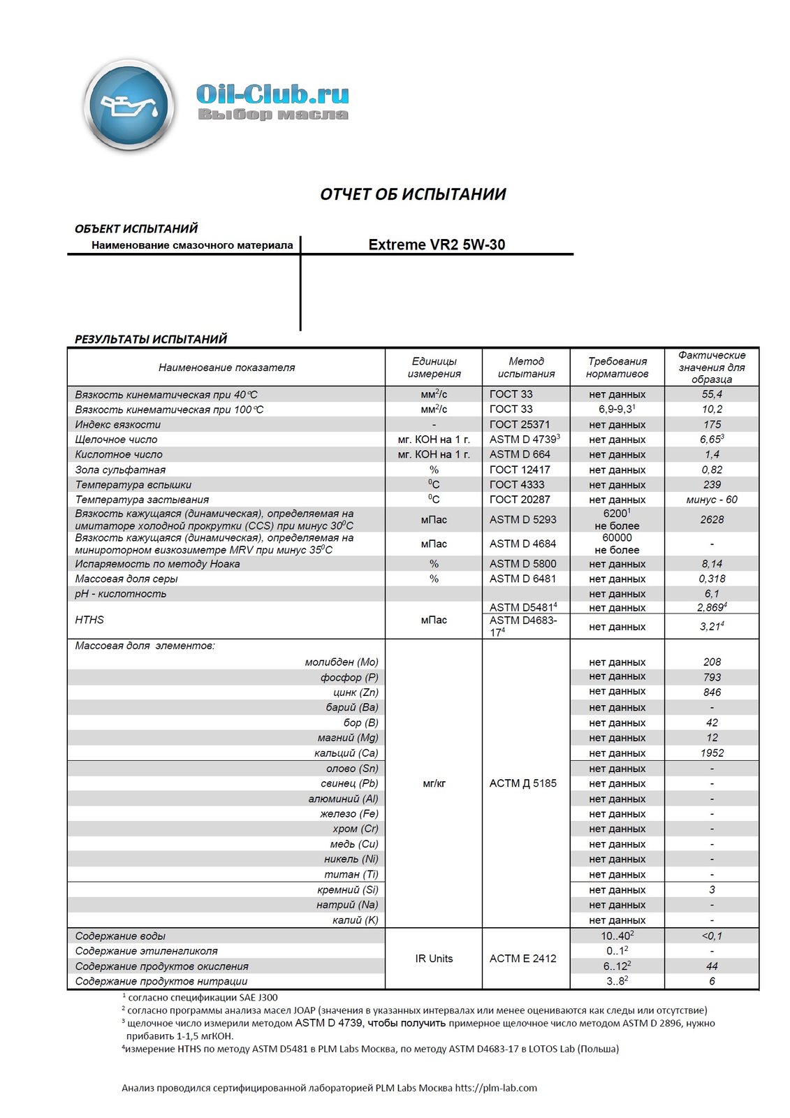

Два разных метода измерения HTHS показывают разные данные. Будем еще раз измерять в Европе.
1) Масло полностью удовлетворяет стандарту SAE и может смело называться 5W-30, а то и 0w-30
2) Вязкость при 100С = 10.20 сСт типичная вязкость для 5W-30 ILSAC GF-5, при этом HTHS на уровне 3 мПас обеспечено и запас от разжижения топливом есть;
3) Щелочное число = 6.65 (ASTM D-4739) - стандартный показатель для масла GF-5, свидетельствует о хороших моюще-нейтрализующих свойствах данного продукта;
4) Кислотное число = 1.40 - очень низкое, в сочетании с TBN выглядит отлично;
5) Зольность сульфатная = 0.82% - регламент 1% для GF-5 выполнен с запасом и даже требование 0.8% для масел С2, можно считать, выполнено;
6) Температура вспышки = 239С - обычный результат для ПАО-эстеровых масел, что говорит о прекрасной термостабильности при высоких температурах;
7) Испаряемость NOACK = 8.14% - отличный результат, который также является логическим следствием базы 4-5 гр.;
8) Температура застывания = -60С - превосходный результат! (чего и логично ожидать от ПАО-эстеровой базы);
9) Вязкость имитации холодной прокрутки при -30С (CCS) = 2628 мПас - чудесный результат, что позволяет предположить, что при -35С CCS будет в районе 6000 мПас: на этом масле можно смело пускаться даже в -35С!
10) Содержание серы = 0.318 - говорит о чистых базовых маслах и современном пакете присадок;
11) Пакет присадок достаточно богатый: противоизносные присадки на основе Фосфора и Цинка + органический трехъядерный Молибден для снижения трения, что позволяет обеспечить дополнительную защиту и при этом уменьшить расход топлива. Моюще-нейтрализующие присадки на основе соединений Кальция + сукцинимид Бора в качестве дисперсанта;
12) В масле присутствует приличное количество эстеров, что подтверждается окислением. Они призваны обеспечить данному маслу повышенные смазывающие свойства и бережливое отношение к резинотехническим элементам мотора, что особенно актуально для второго компонента базы - ПАО.
Вывод: перед нами замечательное масло уровня API SN, GF-5, которые отличаются низким содержанием Фосфора, золы и экономичностью. Оно прекрасно сбалансировано по базовым компонентам и присадкам . Кроме того, у данного продукта превосходные низкотемпературные характеристики и отличная термостабильность. По зольности данное масло подойдет тем, кто заливает масла С2 по мануалу. Оно сбережет каталитический нейтрализатор и оставит мало отложений на поршнях и клапанах. В качестве эксклюзивного продукта это очень достойный вариант.

получили значение MRV - 8517 mPas
На днях в шапке администрация форума опубликует протокол PLM
Можно в шапке исправить состав на  - PAO 72% и ESTER 10 % (в MSDS будут такие данные).
