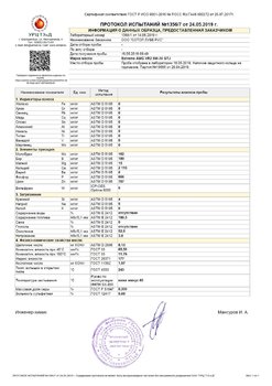

Популярное сообщение Bonker 2 353 Опубликовано: 11 сентября 2018 Популярное сообщение Поделиться Опубликовано: 11 сентября 2018 Extreme AMG VR2 5W-30 GTJ свежее за анализ спасибо Bonker Для оперативности ознакомления публикуем первую часть параметров, полученных от лаборатории PLM-LAb. Состав - PAO 72% и ESTER 10 % Extreme AMG VR2 5W-30 GTJ (VOA BASE).pdfПолучение информации... Представленный анализ является доработанным вариантом тестового образца EXTREME VR3 5w30 Масло заявлено как: API SN/CF, ACEA C2, ILSAC GF-5. 1) Масло полностью удовлетворяет стандарту SAE и может смело называться 5W-30, а то и 0w-30 2) Вязкость при 100С = 10.20 сСт типичная вязкость для 5W-30 ILSAC GF-5, при этом HTHS на уровне 3 мПас обеспечено и запас от разжижения топливом есть; 3) Щелочное число = 6.65 (ASTM D-4739) - стандартный показатель для масла GF-5, свидетельствует о хороших моюще-нейтрализующих свойствах данного продукта; 4) Кислотное число = 1.40 - очень низкое, в сочетании с TBN выглядит отлично; 5) Зольность сульфатная = 0.82% - регламент 1% для GF-5 выполнен с запасом и даже требование 0.8% для масел С2, можно считать, выполнено; 6) Температура вспышки = 239С - обычный результат для ПАО-эстеровых масел, что говорит о прекрасной термостабильности при высоких температурах; 7) Испаряемость NOACK = 8.14% - отличный результат, который также является логическим следствием базы 4-5 гр.; 8) Температура застывания = -60С - превосходный результат! (чего и логично ожидать от ПАО-эстеровой базы); 9) Вязкость имитации холодной прокрутки при -30С (CCS) = 2628 мПас - чудесный результат, что позволяет предположить, что при -35С CCS будет в районе 6000 мПас: на этом масле можно смело пускаться даже в -35С! 10) Содержание серы = 0.318 - говорит о чистых базовых маслах и современном пакете присадок; 11) Пакет присадок достаточно богатый: противоизносные присадки на основе Фосфора и Цинка + органический трехъядерный Молибден для снижения трения, что позволяет обеспечить дополнительную защиту и при этом уменьшить расход топлива. Моюще-нейтрализующие присадки на основе соединений Кальция + сукцинимид Бора в качестве дисперсанта; 12) В масле присутствует приличное количество эстеров, что подтверждается окислением. Они призваны обеспечить данному маслу повышенные смазывающие свойства и бережливое отношение к резинотехническим элементам мотора, что особенно актуально для второго компонента базы - ПАО. ИК спектр Фурье говорит о том, что масло на основе ПАО+Эстеры (настоящая синтетика.) Вывод: перед нами замечательное масло уровня API SN, GF-5, которые отличаются низким содержанием Фосфора, золы и экономичностью. Оно прекрасно сбалансировано по базовым компонентам и присадкам . Кроме того, у данного продукта превосходные низкотемпературные характеристики и отличная термостабильность. По зольности данное масло подойдет тем, кто заливает масла С2 по мануалу. Оно сбережет каталитический нейтрализатор и оставит мало отложений на поршнях и клапанах. В качестве эксклюзивного продукта это очень достойный вариант. (Описал Dimmy) 1) Масло полностью удовлетворяет стандарту SAE и может смело называться 5W-30, а судя по CCS это вполне может оказаться 0W-30 2) Вязкость при 100С = 11.76 сСт немного выше привычных 10-11 сСт для 5W-30 ILSAC GF-5, при этом HTHS 3.38 мПас обеспечит лучшую защиту от износа; 3) Щелочное число = 8.13 - стандартный показатель для масла GF-5, свидетельствует о достаточных моюще-нейтрализующих свойствах данного продукта; 4) Кислотное число = 1.97 - невысокое, в сочетании с TBN выглядит достойно; 5) Зольность сульфатная = 0.88% - отличный результат, который говорит нам о том, что к современным многоступенчатым системам очистки выхлопных газов данное масло относится бережно; 6) Температура вспышки = 243С отличный результат, которого и следует ждать от ПАО-эстеровых масел, что говорит о прекрасной термостабильности при высоких температурах; 7) Испаряемость NOACK = 7.50% - отличный результат, который также является логическим следствием базы 4-5 гр.; 8) Температура застывания < - 60С - превосходный результат! (чего и логично ожидать от ПАО-эстеровой базы); 9) Вязкость имитации холодной прокрутки при -30С (CCS) = 2800 мПас - чудесный результат, что позволяет предположить, что при -35С CCS будет в районе 6000 мПас. Получается, на этом масле можно смело пускаться даже в -35С! 10) Содержание серы = 0.300 - говорит о чистых базовых маслах и современном пакете присадок на сульфонатах Кальция; 11) Пакет присадок достаточно богатый: противоизносные присадки на основе Фосфора и Цинка + органический трехъядерный Молибден для снижения трения, что позволяет обеспечить дополнительную защиту и при этом уменьшить расход топлива. Моюще -нейтрализующие присадки на основе соединений Кальция + сукцинимид Бора в качестве беззольного дисперсанта; 12) В масле присутствует приличное количество эстеров, что подтверждается окислением. Они призваны обеспечить данному маслу повышенные смазывающие свойства и бережливое отношение к резинотехническим элементам мотора, что особенно актуально для второго компонента базы - ПАО. Вывод: перед нами замечательное масло уровня API SN, GF-5, которые отличаются низким содержанием Фосфора, золы и экономичностью. Оно прекрасно сбалансировано по базовым компонентам и присадкам . Кроме того, у данного продукта превосходные низкотемпературные характеристики, высокие защитные свойства и отличная термостабильность. По зольности данное масло подойдет тем, кто заливает масла С2 по мануалу. Оно сбережет каталитический нейтрализатор и оставит мало отложений на поршнях и клапанах. В качестве эксклюзивного продукта это очень достойный вариант. (Dimmy) 10 Ссылка на сообщение

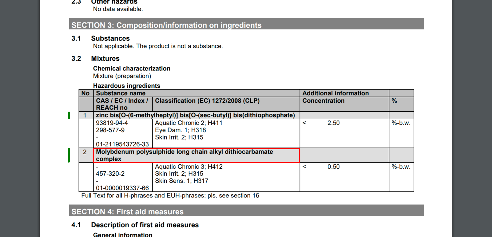

Dimmy 12 039 Опубликовано: 12 апреля 2019 Поделиться Опубликовано: 12 апреля 2019 12.04.2019 в 04:09, torcon сказал: Молибдениум дитиокарбамат и есть MoDTC. Раскрыть Да, но MoDTC и Molybdenum polysulphide long chain alkyl dithiocarbamide complex - не одно и то же, как я понял. Ссылка на сообщение

Dimmy 12 039 Опубликовано: 12 апреля 2019 Поделиться Опубликовано: 12 апреля 2019 12.04.2019 в 08:54, torcon сказал: То что ты пытаешься назвать как комплекс, это и есть MoDTC который есть во многих маслах Раскрыть MoDTC - это дитиокарбамат Молибдена, а в комплексе написано: дитиокарбамид. Получается, это одно и то же? И в MSDS на 5w30 указан этот "комплекс", а в маслах 5w40 и 0w40 - про Молибден ни слова. Странно как-то. Может, как вариант, MoDTC - это просто конкретный пример этого "комлпекса"? Другими словами, Molybdenum polysulphide long chain alkyl dithiocarbamide complex охватывает несколько вариаций на тему Молибдена? Ссылка на сообщение
Bonker 2 353 Опубликовано: 12 апреля 2019 Автор Поделиться Опубликовано: 12 апреля 2019 12.04.2019 в 08:54, torcon сказал: То что ты пытаешься назвать как комплекс, это и есть MoDTC который есть во многих маслах Просто так расписывают в MSDS, пишут Complex. Например в Лукойл Авангард 15W-40 Молибдена 50ppm и смотри что пишут в MSDS. MSDS AVANTGARDE Range GB.pdf То есть это одно и тоже яйца с боку... Раскрыть Но в msds наших 0w40/5w40 и на этикетках завод об комплексе не пишет Ссылка на сообщение
Dimmy 12 039 Опубликовано: 12 апреля 2019 Поделиться Опубликовано: 12 апреля 2019 12.04.2019 в 08:54, torcon сказал: Например в Лукойл Авангард 15W-40 Молибдена 50ppm и смотри что пишут в MSDS Раскрыть Так и написано "дитиокарбамат", т.е. MoDTC, но не "дитиокарабмид"! Ссылка на сообщение

Bonker 2 353 Опубликовано: 18 апреля 2019 Автор Поделиться Опубликовано: 18 апреля 2019 12.04.2019 в 09:07, Dimmy сказал: Так и написано "дитиокарбамат", т.е. MoDTC, но не "дитиокарабмид"! Раскрыть отправили запрос в INFINEUM. Т.ч. скоро узнаем, в чем разница Ссылка на сообщение

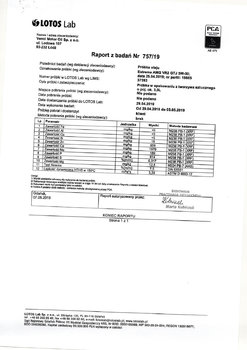

Bonker 2 353 Опубликовано: 24 мая 2019 Автор Поделиться Опубликовано: 24 мая 2019 В LOTOS LAB и УРЦ была одна партия №19665/ Очередная крепкая 5w30 с высоким HTHS 3,38. ССS в этом продукте 2800 (другой протокол LOTOS OIL) Ссылка на сообщение
