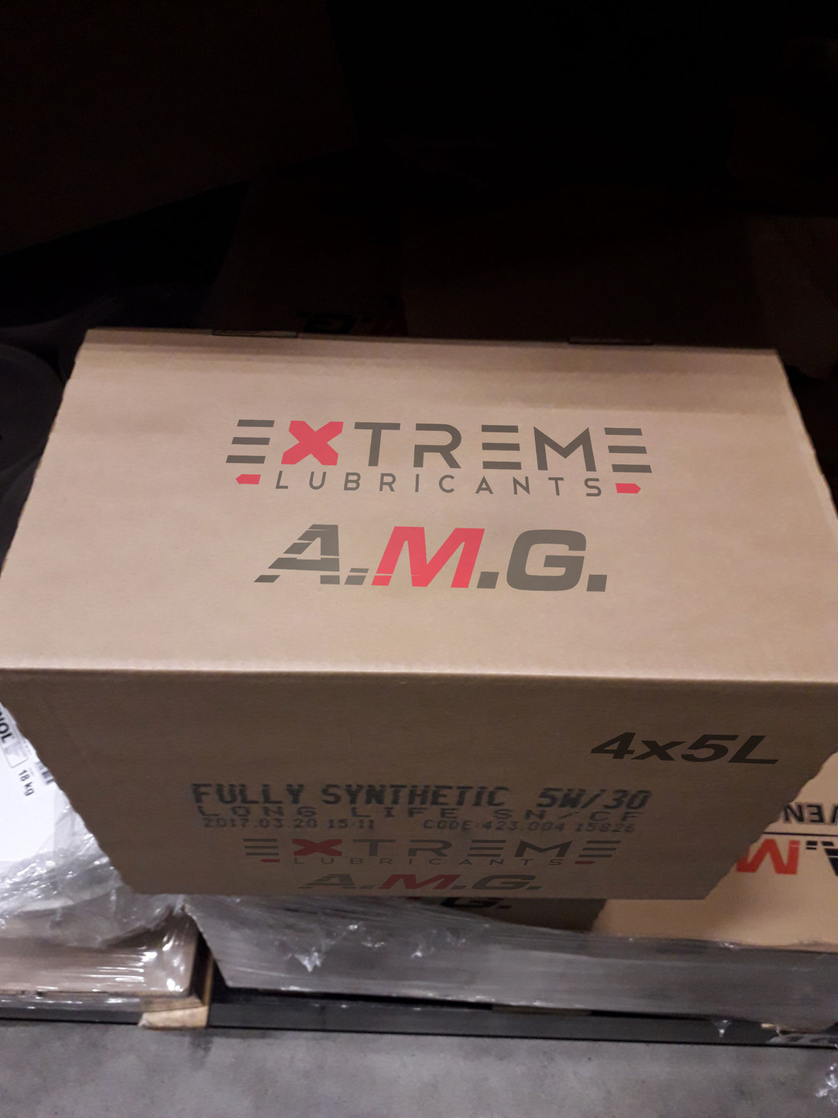

H5N1 1 994 Опубликовано: 22 октября 2018 Поделиться Опубликовано: 22 октября 2018 (изменено) 22 минуты назад, torcon сказал: название уже поменялось AMG в линейке есть, можно ли ожидать TRD? Если серьезно, Даймлер может подтянуть нехило за использование его бренда. Изменено 22 октября 2018 пользователем H5N1 Ссылка на сообщение

torcon 80 417 Опубликовано: 22 октября 2018 Поделиться Опубликовано: 22 октября 2018 16 минут назад, H5N1 сказал: AMG в линейке есть, можно ли ожидать TRD? Мое мнение, если конечно хотите его знать. Усложнили, нагородили огород, излишне пафосно и не скромно. Я бы предложил Extreme VR2 GTE 0W-20 либо Extreme VR2 0W-20 GTE. Ссылка на сообщение
Bonker 2 353 Опубликовано: 22 октября 2018 Автор Поделиться Опубликовано: 22 октября 2018 13 минут назад, torcon сказал: а здесь 5% эстеров Уже в теме по маслу 0w40 прокомментировал ) 8 минут назад, torcon сказал: Мое мнение, если конечно хотите его знать. Усложнили, нагородили огород, излишне пафосно и не скромно. Я бы предложил Extreme VR2 GTE 0W-20 либо Extreme VR2 0W-20 GTE. A.M.G. - это зарегистрированный логотип у производителя. Т.к. у нас с ними партнерство, то мы используем их логотип на канистре и в названии 1 Ссылка на сообщение
torcon 80 417 Опубликовано: 22 октября 2018 Поделиться Опубликовано: 22 октября 2018 Bonker а расшифровывается AMG как? Ваше дело конечно... 1 Ссылка на сообщение
Bonker 2 353 Опубликовано: 22 октября 2018 Автор Поделиться Опубликовано: 22 октября 2018 1 минуту назад, torcon сказал: Bonker а расшифровывается AMG как? Ваше дело конечно... ФИО акционера )) Ссылка на сообщение
torcon 80 417 Опубликовано: 22 октября 2018 Поделиться Опубликовано: 22 октября 2018 Ааа понял Ссылка на сообщение
