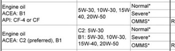

не делали его под B1(B5)
6 минут назад, Alehandro сказал:
Alehandro Если глянуть сюда, мнение может поменяться
1392942510_2.thumb.jpg.1000f197c7644a2ebbe8f4a42c15b7eb.jpg437000636_2.thumb.jpg.7d89c8d157611e994a01d7d06cf0a63a.jpg
Если русскоязычный мануал не авторитет - представляю оригинальный.
