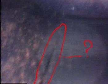

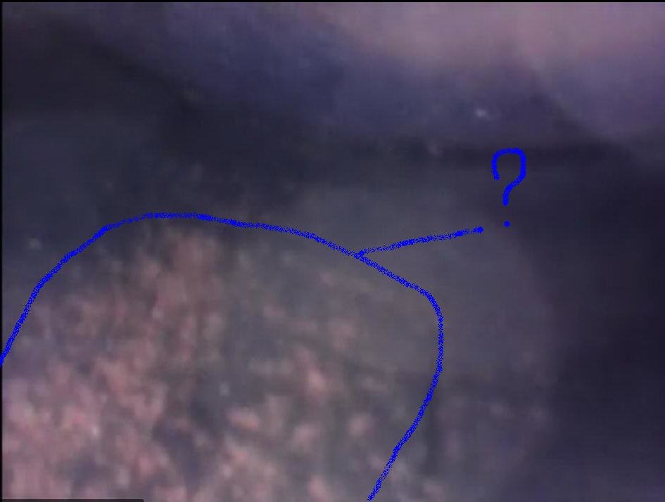

Вот здесь во втором цилиндре видно стенку с потертостями.
torcon Может я не туда смотрел, но не увидел задиров\надиров. Сделай стоп-кадр на задирах и скан экрана - может увидим что-то?
смотри с 0:54 по 1:04 потертость на стенке и канавка полосой.
torcon Больше похоже на какой-то налёт, чем на потёртость. Может видео так передаёт и скрывает качество.
глазом то конечно в разы лучше видно.
Полоса - она?
ну да потертость и полоса все верно. Полоса и есть задир.

потертость и полоса

torcon Забей на это. И не вздумай разбирать мотор - по-заводскому не соберут никогда.
Если напрягает (меня бы напрягло), то пробуй присадки с вольфрамом Bardahl \ Eurol.

Не гадай и не накручивай себя.
Такая царапина могла от чего-то попавшего в цилиндр образоваться. Но только не от 0W20.
Будь виной низкая вязкость и отсутствие смазки - все цилиндры надрало, а не один.
И по кругу, а не пятном, как у тебя.
В общем не напрягай мозг - просто езди и радуйся.

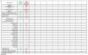

Часть 1
Часть2

По своим анализам заметил, что на Fe влияет не столько вязкость, сколько пакет. Lubrizol и на битоге традиционно отрабатывает получше.
Ну и кол-во антиизносных присадок в пакете влияет - меньше Fe показывают масла с высоким ZDDP или с кучей молибдена (и с эстерами в пакете). У меня это были 5W-20/5W-30 Pennzoil Ultra "старого" замеса с эстерами и ZDDP >1000 ppm и 0W-20 Idemitsu Zepro. А масла с сильно урезанным ZDDP типа 0W-20 Mobil1 AFE (<600 ppm фосфора) показали железа поболее. У тебя, кстати, Nord с эстерами и кучей ZDDP отлично отработал по износу (на Extreme не смотрим - пока масло-конструктор, имхо).
