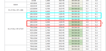

Ничего странного, если обращать внимание не только на вязкостные характеристики и класс вязкости SAE, но и учитывать состав масла. В 0W-20 больше загустителя чем в 5W-20. Многие авто-производители разрешают лить 5W-20, но не разрешают лить 0W-20.
Пример как Тойота в двигатель 1GR-FE до 2009 года рекомендует 5W-20, а в 1GR-FE после 2009года выпуска (уже получил изменения, больше лс итд) рекомендует 0W-20.
Все это в одном документе в одно время.

А это Idemitsu не простая 0W-20, она самая низковязкая 0W-20. Не все ограничено только градацией SAE. :) С одной стороны, если его лить зимой - все нормально будет, с другой стороны, если лить его летом, по трассе, при высокой температуре в картере, высокой температуре окружающего воздуха - возможны эксцессы. Этого производитель в мануалах и боится когда рекомендует 5W-20 и молчит про 0W-20.
