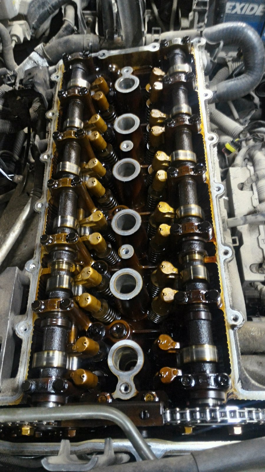

Chevrolet Epica 2007,X20D1,150тыс.км.
Авто Шевроле Эпика.Год выпуска 2007.Пробег 150т.км.Масло только GM 5W-30.Замена 0-60т.км-1 раз в 15000 у оффициалов.60т.км-100т.км-1 раз в 10000 км.100т.км-130т.км-1раз в 7500км.130т.км-150т.км-1раз в 5000км.Пробеги трасса-город примерно в соотношении 70/30.Была вскрыта клапанная крышка для замены прокладки.Прошу оценить состояние по фото.
че тут оценивать, поношен двиг,  ездил на плохом масле - на поддельном
Изменено пользователем HIMDEN
Особо страшного ничего нет,бывает и хуже.Но не айс.Это последствия рекомендации официалов с интервалом 15т.Лак этот вряд ли отмоешь,но при использовании масел с хорошими моющими свойствами можно хотя бы не усугубить ситуацию и поддерживать мотор в более-менее нормальном виде.И обязательно меняй через 7-7,5 тыс.
Спасибо за ответы.Сейчас меняю раз в 5000.Может стоит попробовать димексид?
Изменено пользователем medvedik79

Через 5 еще лучше.На счет димексида,не знаю действия этой жижи,не сторонник,может кто знает.

Не слишком ли радикально? Масло жрет?
Масло ест только если едешь по трассе.В городе практически не берет или не замечал.По трассе примерно грамм 300 на тысячу пробега.
medvedik79 Рекомендую Лукойл Люкс синтетик 5w30. Добавь 5% ди-эстеров Синтолюкс либо компрессорных полиол-эстеровых масел (POE) Reniso, Suniso, Becool, Planetelf. Все детальки будут чистенькими и сальники размягчит.
А димексид слишком радикально и опасно.

Можно попробовать димексид с ацетоном в бензин, как более лайтовый вариант.

Результат замены через 15 + может когда и палево лили. Но если не жрет то я бы особо не стал заморачиваться, поскольку GM масло само по себе не такое уж и плохое. Оно просто по ресурсу ограничено, ну и С3 по-умолчанию не содержит ресурса на отмывку старого.
Полагаю принцип "не навреди" ту на первом месте стоять должен, отчего замены в городе  через 6-7 ткм на трассе 8-9 ткм вполне достаточны чтобы не навредить и может даже понемного чуть реверснуть картину...

Тут не только подделка, тут все вместе: затянутый интервал + не ахти какое масло= загаженный мотор со следами износа.
Надо приводить в порядок и менять общее отношение к технике.:acute:
