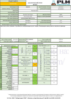

Популярное сообщение nizh2 448 Опубликовано: 24 сентября 2018 Популярное сообщение Поделиться Опубликовано: 24 сентября 2018 Татнефть Luxe 5W-30 API SN/ILSAC GF-5 отработка на Nissan Primera P12 после 3700 км Автомобиль: Nissan Primera P12, QG16DE, 2007, МКПП Общий пробег на одометре: 89 ххх км Пробег на масле: 3 700 км Моточасы: 140 мч Израсходованное топливо: 420 литров Доливки масла: не доливал (уровень с момента заливки не изменился) Присутствие отложений в двигателе ДО: нет Присутствие отложений в двигателе ПОСЛЕ: нет Автозапуск: нет Наличие чип-тюнинга: нет. ГРМ: цепь Предпусковые подогревы: нет Период эксплуатации: весна-лето Срок эксплуатации: 07.04.2018 - 25.08.2018 (~4,5 месяца) Топливо: Бензин (Лукойл 95 Экто - 260 литров (62%), Газпромнефть 95 GDrive - 160 литров (38%)) Режимы: Город ~75%; трасса ~25%. Фильтр масляный: Mann W811/80 Фильтр воздушный: Невский Фильтр NF5055M, Rolf AFR-1105 Марка антифриза: CoolStream Premium 40 Объем заливаемого масла: 2,7 литра (полный объем с фильтром и сухим картером 2,9 литра) Отбор масла: сначала делал забор шприцом Жане через масляный щуп, после второго шприца мне это дело надоело и слил с картера. Отбор масла проходил с горячего или холодного двигателя?: с горячего двигателя, перед отбором проехал 30 км по трассе. Что было до этого масла: 01. 0-7100 - завод 02. 7100-12500 - Shell Helix Ultra 5W-40 03. 12500-18300 - Nissan 5W-40 04. 18300-22000 - Nissan 5W-40 05. 22000-xxx - Nissan 5W-40 06. ххх-ххх - ??? 07. 66700-69100 - Лукойл Люкс 5W-40 08. 69100-73800 - Wolf VitalTech 5W-40 09. 73800-75500 - Лукойл Люкс 5W-30 10. 75500-77550 - ZIC X7 FE 0W-20 11. 77550-80600 - United Eco Elite 5W-30 12. 80600-83050 - Idemitsu 5W-30 13. 83050-85300 - Petro-Canada Supreme Synthetic 0W-20 Промывка промывочным маслом: не делаю. Ремонтные работы: очистка дроссельной заслонки. Присадки в топливо: в профилактических целях по одному флакону Kerry очиститель топливной системы и Kerry очиститель инжектора. Татнефть Luxe 5W-30 Nissan Primera 3700 км nizh2 (UOA BASE).pdf 20 Ссылка на сообщение
a-ha 22 001 Опубликовано: 24 сентября 2018 Поделиться Опубликовано: 24 сентября 2018 Ну как бы для 2.7 литров масла + 4,5мес. эксплуатации вроде неплохо... 4 Ссылка на сообщение
Евген48 29 042 Опубликовано: 24 сентября 2018 Поделиться Опубликовано: 24 сентября 2018 Ну где там всё критично, в описание оБшибка. 4 Ссылка на сообщение
Orlovich 1 150 Опубликовано: 24 сентября 2018 Поделиться Опубликовано: 24 сентября 2018 7 минут назад, Евген 48 сказал: Ну где там всё критично, в описание оБшибка. Устами Евгена глаголет истина! 1 Ссылка на сообщение

Евген48 29 042 Опубликовано: 24 сентября 2018 Поделиться Опубликовано: 24 сентября 2018 (изменено) Но всё равно, как то маловато/слабовато масло отработало для 140м/ч. Ой батюшки, а объём то я не посмотрел Изменено 24 сентября 2018 пользователем Евген 48 Ссылка на сообщение
sibir 200 Опубликовано: 24 сентября 2018 Поделиться Опубликовано: 24 сентября 2018 nizh2 спасибо тебе огромное за проделанную работу. У меня почти что такой же двигатель и такое же масло. У меня на данный момент пробег около 4000 км. Значит мне тоже надо заменить масло. Буду менять в ближайшее будущее. Вопрос: Как ты думаешь в чем причина такого изменения свойств масла? Я про Ph. Ссылка на сообщение
evalar 676 Опубликовано: 24 сентября 2018 Поделиться Опубликовано: 24 сентября 2018 Только что, Евген 48 сказал: Но всё равно, как то маловато/слабовато масло отработало для 140м/ч. Евген 48 Даже несмотря на объём масла 2.7? Ссылка на сообщение
Евген48 29 042 Опубликовано: 24 сентября 2018 Поделиться Опубликовано: 24 сентября 2018 Только что, evalar сказал: Даже несмотря на объём масла 2.7? увы, ты не успел, я исправился Ссылка на сообщение
a-ha 22 001 Опубликовано: 24 сентября 2018 Поделиться Опубликовано: 24 сентября 2018 sibir малый объем заливаемого масла - 2.7 всего Ссылка на сообщение
sibir 200 Опубликовано: 24 сентября 2018 Поделиться Опубликовано: 24 сентября 2018 a-ha удивительно! А производитель рекомендует межсервисный интервал- 15000 км... Что остается от заложенных свойств масла? Ссылка на сообщение
Популярное сообщение a-ha 22 001 Опубликовано: 24 сентября 2018 Популярное сообщение Поделиться Опубликовано: 24 сентября 2018 (изменено) sibir шмурдяк всякий и остается А потом - помогите выбрать масло, т.к. жрёт всё подряд - 1л на 1000, только 5в50 не ест...но и не едет Так что это масло смело будет выхаживать свои 200 моточасов в двигателях с 4л заливкой. А с такой ценой - ему цены нет Изменено 24 сентября 2018 пользователем a-ha 5 Ссылка на сообщение
DRON 33 15 062 Опубликовано: 24 сентября 2018 Поделиться Опубликовано: 24 сентября 2018 (изменено) Ничего выдающегося , даже для малого обьёма картера ! Щелочное почти сравнялось с кислотным и это за 140 м/ч , летом и с хорошим топливом . А что с ним будет зимой ?! Позорище ! Но за свою цену , да , неплохо , на 3000 км хватит Изменено 24 сентября 2018 пользователем DRON 33 1 Ссылка на сообщение
Skif_tlt 11 445 Опубликовано: 24 сентября 2018 Поделиться Опубликовано: 24 сентября 2018 Только что, DRON 33 сказал: на 3000 км хватит Хотел его залить, но чот я не готов его каждые 3000 км менять, картер у меня не многим больше, 2.9 сервисный объем, 3.2 полный 1 Ссылка на сообщение
DRON 33 15 062 Опубликовано: 24 сентября 2018 Поделиться Опубликовано: 24 сентября 2018 (изменено) 3 минуты назад, Skif_tlt сказал: Хотел его залить, но чот я не готов его каждые 3000 км менять, картер у меня не многим больше, 2.9 сервисный объем, 3.2 полный Да ещё и лотерея с осадком . Я пожалуй тоже пас . Распродаю запасы и досвидос тат . Может с выходом ПАО изменю своё мнение Изменено 24 сентября 2018 пользователем DRON 33 Ссылка на сообщение
