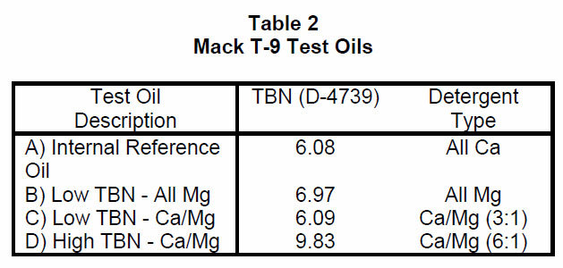

Chevron Oronite с вами не очень согласен. :) В моторном тесте Mack T-9 участвовали 4ре масла. Все кстати с щелочным, высоким или низким. (у куппера оно почти нуль.)
  Цитата
MACK T-9 РЕЗУЛЬТАТЫ ИСПЫТАНИЙ - Самое интересное данные, полученные от Mack T-9 9, которые wais предназначена для того, чтобы быть в основном гильзой цилиндра и поршнем испытание износа кольца. Mack T-9, больше, чем любой другой ПК-7 испытания двигателя, имеет характер ESIextended проверка интервала обслуживания. Во время теста 500 часов длительность tesst, большая часть TBN будет истощены. , в некоторых случаях TAN увеличивается, в некоторых случаев, вызывающих соответствующее увеличение, а также содержание свинца, скорее всего, от коррозии подшипников, увеличивается. Четыре тестовых масла, перечисленные в Таблице 2, были по сравнению с Mack T-9. Что касается цилиндра износа лайнера, между маслами не было никакой дискриминации, но масла масла B и D дали соответственно 35 и 20% дал меньшую потерю поршневого кольца, чем масла А и С, которые были примерно равны.
Раскрыть
И смотрим график появления износа свинца в мг/кг (ppm)
Когда щелочное истощалось в маслах появлялся свинец. 30-50-80мг/кг в зависимости от детергентов и значения щелочного числа. (у купера щелочное нуль.)
