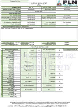

BMW TwinPower Turbo Longlife-01 5W-30 свежее
BMW TwinPower Turbo Longlife-01 5W-30 свежее за анализ спасибо форумчанину Oily (анализ делал для себя вместе с отработкой.)
BMW TwinPower Turbo LL-01 5W-30 (VOA_BASE).pdf
Масло заявлено как: BMW Longlife 01

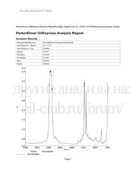

ИК спектр Фурье предположительно говорит о том, что масло на GTL базе.

28.09.2018 в 05:30, torcon сказал:
Dimmy вот как раз про наш разговор, видишь пик выше единицы. Это GTL... Она повыше чем гидрокрекинг, но пониже чем ПАО. 1.05 примерно. :)
