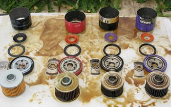

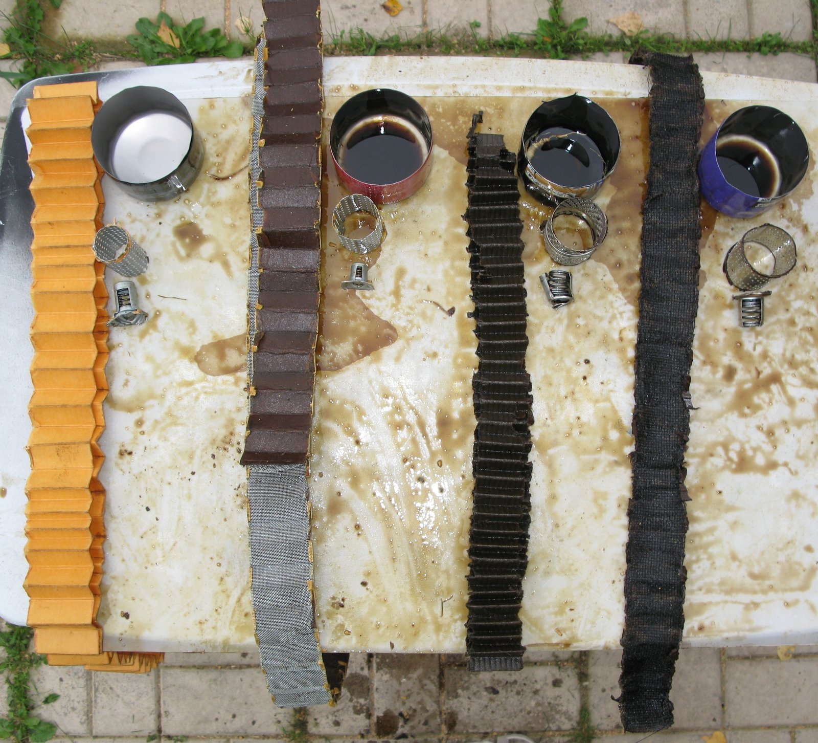

Амсоил 13й, судя по всему, champ'om делается. Интересно, на чем ездил мобил? Отработка стремновата
Amsoil EA15K13- близнец Royal Purple 10-2867, оба с ChampLabs.
(чуть меньший EA15K12 - близнец Royal Purple 10-2876)
При этом EA15K20 - не от ChampLabs, а скорее близнец FRAM FPS9688/XG9688 и несколько отличается по начинке.
Масло традиционно менялось через 7-8 тыс км, но перед заменой в старое масло всегда заливалась промывка (200-километровка или 10 минутка)
Ибо иначе (судя по постам многих пользователей, хотя бы уважаемого мной Папы Славы) двигатели FB имеют слабость к закоксовыванию колец...
А после промывки масло и приобретает такой тёмный цвет. При этом абсолютно чистый двигатель. Стенки фильтра - абсолютно чистые от отложений, только тёмное масло.
Просто официалы не имеют чашек для съёма фильтров, а используют клещи, оставляющие вмятины, в которые локально стекло тёмное масло.
Изменено пользователем Izb
Интересно: на предпоследней картинке втулка мобила какая то... кривая что-ли?? Или её при разламывании повело?
Изменено пользователем wlh
Мобил и Пёрпл, смотрю, близнецы-братья. По корпусам, за исключением втулок. Фильтрующие элементы разнятся

Чёрный субаровский - обычный штатный фильтр. Красный STI должен быть синтетический.
В 28.09.2018 в 19:09, wlh сказал:
При отламывании шторы от втулки повело.
Разумеется, можно было отпилить ножевкой, но такой метод в дальнейшем занижает ширину шторы.
По габаритам втулка Mobil-1  такая же, как и Royal Purple.
Но различаются типом отверстий (ламели или круглые), каждый тип имеет некоторые незначительные преимущества.
Я надеялся, что ты распилишь неиспользованные фильтры, чтобы посмотреть на них со всех сторон.
Я так считаю: Ежели фильтровальный материал не порвался и клапаны не перекосило, то значит - фильтр отработал нормально.
