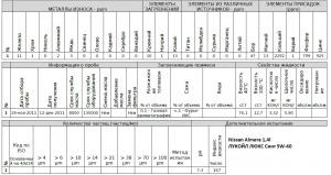

Лукойл Люкс Синтетик 5W-40 на Альмере 1,4л - 8 000 км
Вот у товарища протестировали Лукойл Люкс Синтетический 5W-40 еще API SM. В ненапряженном Ниссане масло чувствует себя нормально. Авто ездит по Москве и Подмосковью на хорошем топливе. Элементы присадок где то на 10% ниже обычных для этого масла. Или сработались, или ошибка определения. Износ в норме. Вязкость снизилась, но осталась в классе 5W-40 при отсутствии разбавления топливом.

@Itseasy, На анализ свежего можно глянуть?
А то все же хотелось бы видеть, что-же было изначально и идет ссыль на гарфик Фурье, его тоже плиз ради объективности оч. желательно прикрутить.
Изменено пользователем Нептун
@Нептун, здесь не делали. Может это поможет. Я в свое время после заливки через 170 км анализировал. В ветке Лукойл также все это есть, но боюсь быстро не найти:)
@Itseasy, на мой вопрос можешь ответить? ( какого года авто и в какое время года эксплуатировалось на этом масле)
эксплуатация - летний период +/-, авто уже продано - 5-6 лет от роду. Если надо точно, буду выяснять

моя ошибка, двигатель QG-15.
Видимо спешил - 1497 до 1.4 сократил
Спасибо что уточнил!
Тогда это единственный в сети (пока) анализ двигателя QG15DE! И надо сказать неплохой анализ.
Есть один анализ QG16(точнее 3 анализа с одной машины) и очень много QG18 на битоге. Но их QG18 сделан на заводе Ниссан в Мексике..
