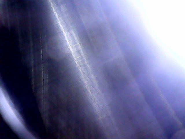

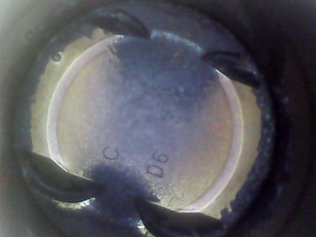

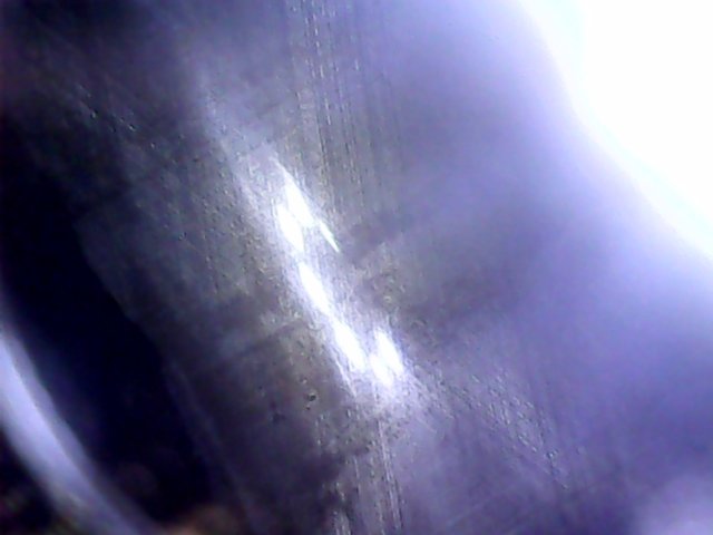

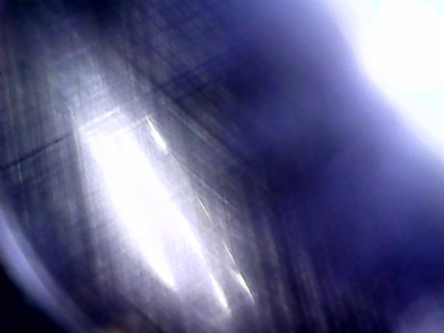

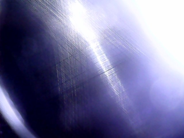

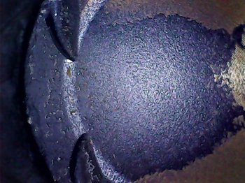

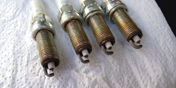

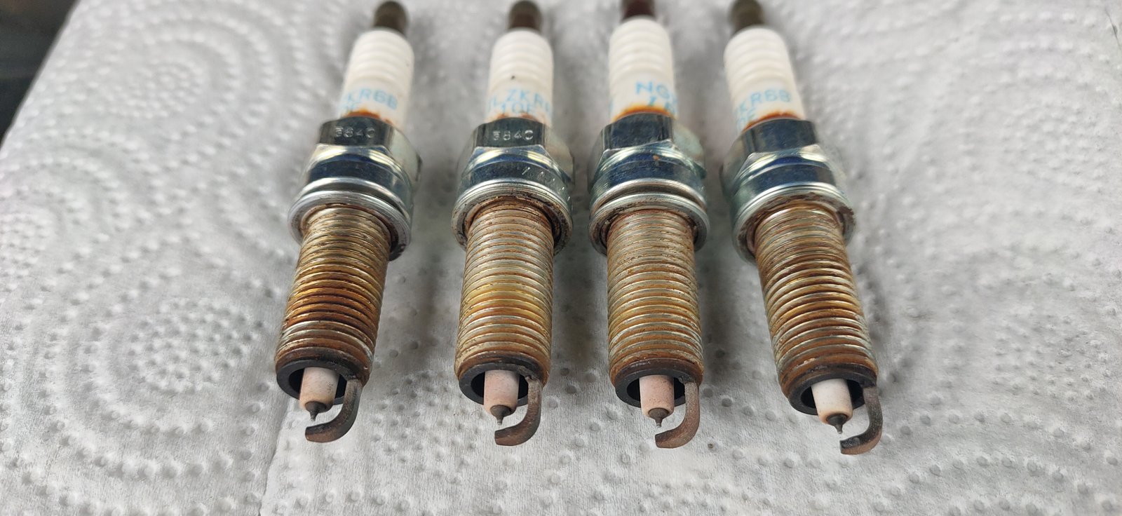

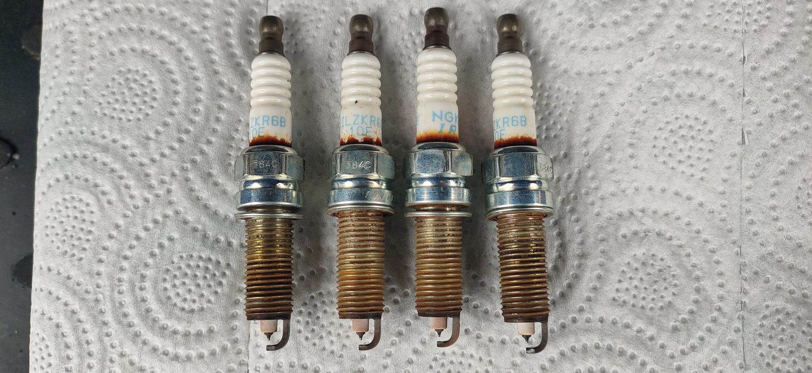

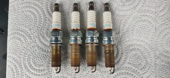

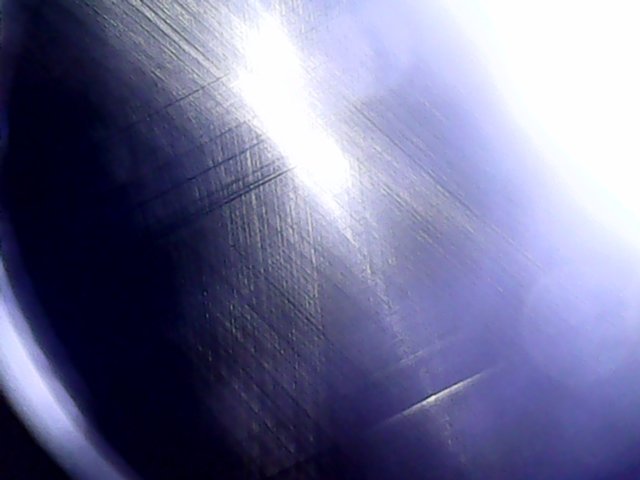

Популярное сообщение Евген48 29 061 Опубликовано: 8 ноября 2020 Автор Популярное сообщение Поделиться Опубликовано: 8 ноября 2020 (изменено) 12.10.2019 в 13:13, Евген 48 сказал: Посмотрели и мой авто, как смогли, с зеркалом, качество не айс, но криминала на стенках я не вижу, рабочие натиры.. Пробег 55000км, свечи иридий НЖК пробег на свечах около 23000км. Прошёл ровно год, пробег 85935км., поменял свечи, зазор вроде норм, пробег на свечах 50000км, решил заменить, сопротивление по свечам вроде тоже норм, 7,6, 7,5, 7,1 и 7,7 (1-4цил), на фотке расположение свечей слева направо (1-4цил), но изоляторы розовые. Глянул на нагар, особо времени не было (качество так себе), и стенки не посмотрел (куда то проипался переходник под зеркало, по весне посмотрим). Первоначальное сопротивление свечей было от 9,3 до 9,5. https://www.oil-club.ru/forum/topic/5-свечи-зажигания/?do=findComment&comment=1307896 Цилиндры 1-4 по две фотки, 2 и 3 как обычно встали вверху, сцуки. Изменено 8 ноября 2020 пользователем Евген 48 5 Ссылка на сообщение

Роман 73 13 595 Опубликовано: 8 ноября 2020 Поделиться Опубликовано: 8 ноября 2020 (изменено) Цилиндры на задиры/натиры не смотрел в этот раз, что ли? Нагара у тебя на поршнях чуток больше стало, за 30тыс.км пробега, но совсем чуток, некритично. Свечи немного розовые, что это, Fe присадки в бензине? А у меня свечи тоже иридий, но немного другие (скрин) и сопротивление на новых было 4,6-4,8 кОм, а после 50тыс.км пробега - 3,6-3,8кОм. Мультик ставил на 20кОм Изменено 8 ноября 2020 пользователем Роман 73 Ссылка на сообщение
