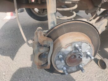

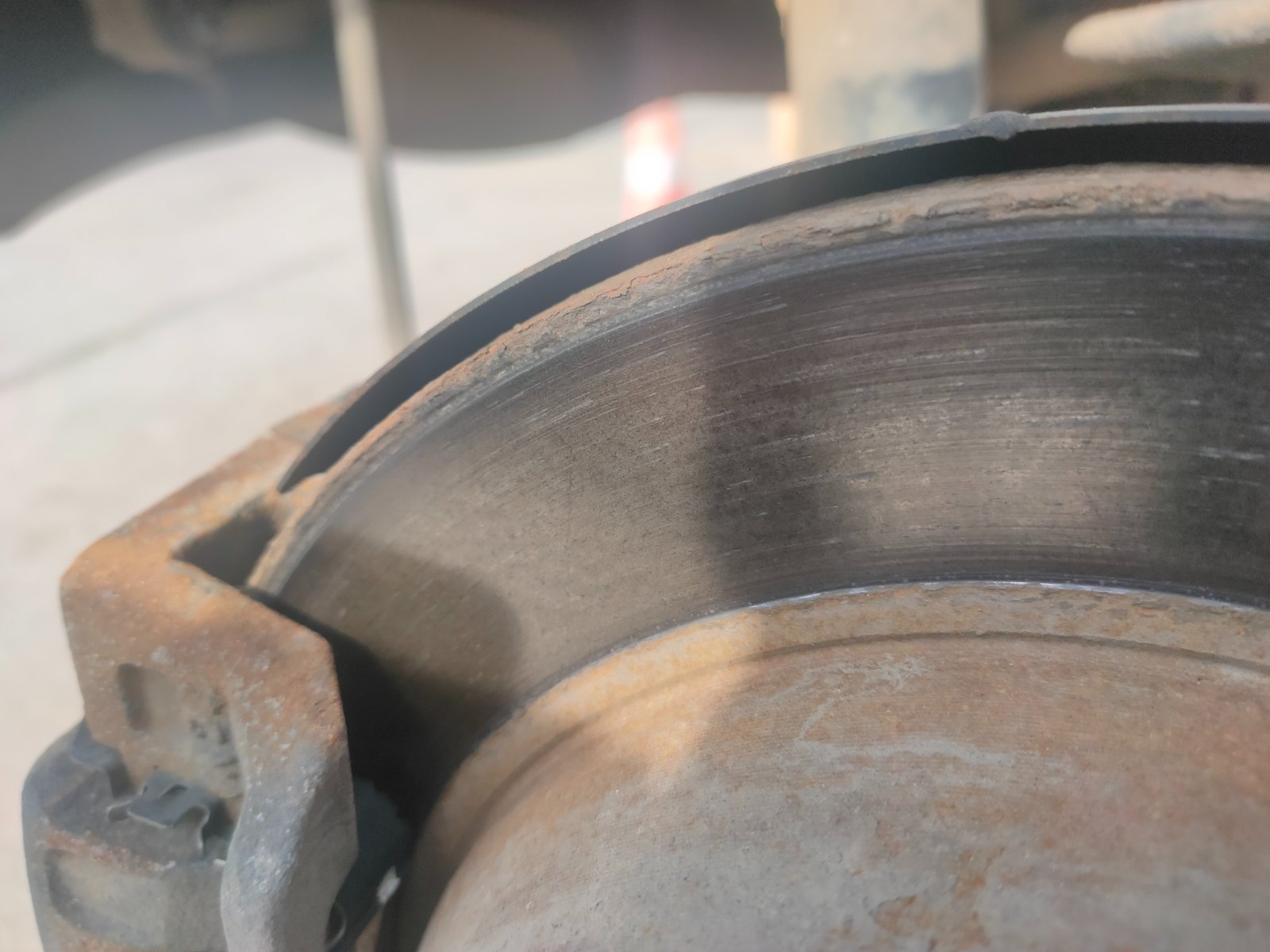

Aleksszlat 8 631 Опубликовано: 7 мая 2021 Поделиться Опубликовано: 7 мая 2021 12.04.2021 в 16:12, Евген 48 сказал: Посмотрел передние диски и колодки, вот теперь точно ВСЁ, надо менять, задние колодки ещё походят (родные). Задние суппорта покрылись ржой, передние чуть меньше, подтеков на амортах не увидел, ну и пару фоток салона на таком пробеге. ДВС мыл по осени, за зиму опять превратился в чухню Наконец то сегодня переобулся.... Как и обещал, вот диски Otto Zimmermann, перед и зад, полёт 3-и года. Ссылка на сообщение

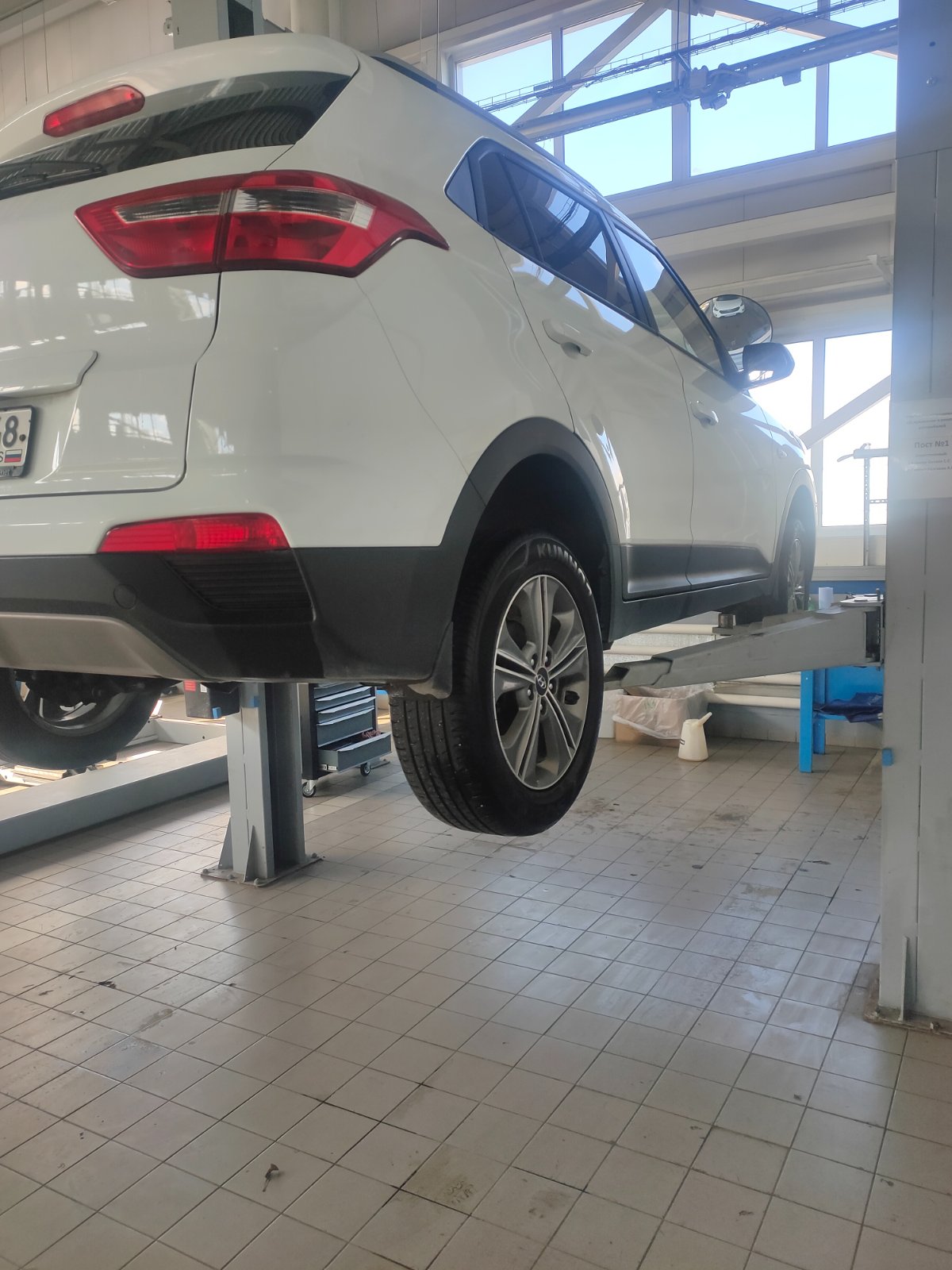

Евген48 29 058 Опубликовано: 11 мая 2021 Автор Поделиться Опубликовано: 11 мая 2021 07.05.2021 в 09:51, Евген 48 сказал: Пробег почти 97000км, что то зашумело, после 60кмч, с нарастанием скорости идёт гул, то ли ступичный, то ли хз, сегодня поеду на сервис. Если ступичный, то гарантия. Только от ОД Центр Липецк, правый ступичный под замену, по гарантии, в наличии нет, жду. Ну и машину норм помыли. Ссылка на сообщение
DRON 33 15 062 Опубликовано: 11 мая 2021 Поделиться Опубликовано: 11 мая 2021 1 минуту назад, Евген 48 сказал: правый ступичный под замену Рановато как то , хотя ... всё относительно . На лаче пробег 180+ , ступичные родные , ттт Ссылка на сообщение
Евген48 29 058 Опубликовано: 11 мая 2021 Автор Поделиться Опубликовано: 11 мая 2021 16 минут назад, DRON 33 сказал: Рановато как то , хотя ... всё относительно . На лаче пробег 180+ , ступичные родные , ттт Ну как я понял по профильному, ещё норм отбегал, есть случаи и более ранней замены, кидс болезнь. Ссылка на сообщение
Дед Юрьевич 393 Опубликовано: 11 мая 2021 Поделиться Опубликовано: 11 мая 2021 3 часа назад, Евген 48 сказал: Только от ОД Центр Липецк, правый ступичный под замену, по гарантии, в наличии нет, жду. Ну и машину норм помыли. . Без всяких отговорок(типа на ТО не ездили)согласились на гарантию? Или ты какое-то слово знаешь? Ссылка на сообщение
Евген48 29 058 Опубликовано: 11 мая 2021 Автор Поделиться Опубликовано: 11 мая 2021 10 минут назад, Дед Юрьевич сказал: . Без всяких отговорок(типа на ТО не ездили)согласились на гарантию? Или ты какое-то слово знаешь? Даже без намеков... в разговоре мастер сказал "нам все равно, мы и по гарантии деньги получим от производителя", и он абсолютно прав. Ссылка на сообщение
