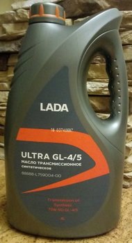

Zhigoulie 86 Опубликовано: 21 ноября 2018 Поделиться Опубликовано: 21 ноября 2018 (изменено) ultra Я буду заливать то что завод рекомендует 88888L75900400 Lada Ultra GL4/5 75W90 Синтетическая трансмисионка в КПП,РК и мосты. Недорого и для зимы отлично! Изменено 21 ноября 2018 пользователем Zhigoulie Ссылка на сообщение

Zhigoulie 86 Опубликовано: 25 ноября 2018 Поделиться Опубликовано: 25 ноября 2018 Тем временем приобрел. Буду заливать в ниву в раздатку и КПП. дата производства 19.04.18. Вот только залью не скоро. КПП хочу подремонтировать, а в раздатке заменить подшипники, поэтому когда заменю не знаю) Ссылка на сообщение

Zhigoulie 86 Опубликовано: 19 декабря 2018 Поделиться Опубликовано: 19 декабря 2018 В 25.11.2018 в 15:30, Zhigoulie сказал: Тем временем приобрел. Буду заливать в ниву в раздатку и КПП. дата производства 19.04.18. Вот только залью не скоро. КПП хочу подремонтировать, а в раздатке заменить подшипники, поэтому когда заменю не знаю) В общем вчера все залил! Не думал что когда-нибудь буду такое писать, но переключения стали намного лучше! Если раньше ты переключал "как бы на сухую", с каким то подзакусыванием что ли, то теперь переключается все как "по маслу". Это действительно так. Заехал на одной машине, сменил трансмиссионку, выехал на другой! И стало потише, действительно потише. Со своей стороны могу рекомендовать. Еще посмотрю как будет замерзать, впереди в конце недели обещают заморозки. До заливки этого масла, было залито Лукойл П/С 75в90 ГЛ5 в мосты и раздатку и ГЛ4 в коробку. Вот про него как то не очень сложилось мнение. Несмотря на то что по ТДС, все должно быть прекрасно, передачи переключались как уже сказано было выше, оно подмерзало при температуре ниже -20, после -25 становилось ОЧЕНЬ заметно густело. Причем что удивительно, слилась (пробег на ней был менее 8000 км) эта полусинтетика черная! Прям черная, почему? Заливал я её лично и она была в фирменной таре, все как положено, оригинальная бутылка, вклееная этикетка. Можно конечно предположить что до этого был залит столетний нигрол и эта полусинька все прекрасно помыла внутри, но есть одно НО ))) Коробка на момент заливки менялась, установлена после переборки и внутри вся была отмыта бензином! Почему так не знаю. Может все таки подделка была? Ссылка на сообщение

polaster7 2 Опубликовано: 19 декабря 2018 Поделиться Опубликовано: 19 декабря 2018 Синтетика Лада Ультра G-L 4/5 1 Ссылка на сообщение
polaster7 2 Опубликовано: 19 декабря 2018 Поделиться Опубликовано: 19 декабря 2018 11 минут назад, polaster7 сказал: Синтетика Лада Ультра G-L 4/5 Вот это тоже нормальное по всем параметрам http://rosneft-lubricants.ru/netcat_files/products_pds/Rosneft_Kinetic_GL-4-5_75W-90.pdf Ссылка на сообщение
