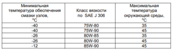

genuimous 71 Опубликовано: 21 октября 2021 Поделиться Опубликовано: 21 октября 2021 В общем нашел вот такой документ: gsm2004.pdf (niva-faq.msk.ru) Там написано: Трансмиссионные масла группы «ТРАНС КП» предназначены для использования в коробках передач всех моделей автомобилей ВАЗ. Классика и Нива там тоже рассматриваются. Есть табличка специально для коробок Получается, даже летом доупстимо использовать 75w80. Даже в классике. Теперь смотрим далее. В табличку вошли в основном масла с низким индексом вязкости. Есть даже приложение (в конце документа). Видно, что упор делается главным образом на 80w85. Это дешевое устарешее минеральное масло, сейчас такое уже вряд ли есть смысл использовать, разве только из экономии. Остается только 80w90 (минералка), 75w90 (как правило, гидрокряк) + экзотическое 75w80 (в основном дорогая синтетика, хотя в приложении виимо имеется ввиду маловязкая минералка, но это было лет 20 назад). По жаре логично w90, и это совпадает с оущениями. Но уже в межсезонье оно густовато. Зимний вариант w80. Еще есть 75w85 - вероятно это тот самый компромисс. По табличке должно быть в диапазоне -40..+40 градусов. Возможно также 75w80 тоже будет нормально работать даже летом, т.к. эти масла сейчас рассчитаны тяжелые условия. Да и греться трансмиссия на жидком масле будет поменьше. Ну это по идее так. Но w90 однозначно сейчас уже кажется сильно густым для КПП. В мосты - нормально, и там для них отдельно рассматривается. А А щас получается популярно мнение, что в КПП надо лить то же что и в мосты, но это как-то неразумно. Особенно если учесть, что в КПП классики нет ни лавной пары, ни даже простенького дифференциала. 1 Ссылка на сообщение
