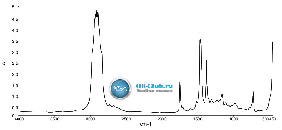

для тренировки
1) из чего это масло? Сколько?
2) есть ли в нем эстеры? Сколько?
  19.05.2016 в 00:48, Strelec сказал:

  19.05.2016 в 05:46, torcon сказал:
@Strelec, не за что вливайся :)
для тренировки
Базовое масло ПАО - спектр на волне 750 примерно 1,25
Эстеры есть - спектр на волне 1750 примерно 1,75 ориентировочно 5%-7% эстеров

  Strelec писал:
Базовое масло ПАО - спектр на волне 750 примерно 1,25 Эстеры есть - спектр на волне 1750 примерно 1,75 ориентировочно 5%-7% эстеров
все верно это было масло Eurol Super Lite Arctic 5W-30  :)
А теперь посмотри это масло 0W-30
1) из чего оно?
2) есть ли эстеры?
  19.05.2016 в 07:20, torcon сказал:
1) из чего оно?
2) есть ли эстеры?
Базовое гидрокряк+ПАО (в количестве 10-20%), возможно GTL основа, но я её отличать не умею :pardon:
Эстеров скорее всего нет, хотя не большой всплеск на волне 1750 замечен. Если это и эстеры, то в количестве около 1%.
@Strelec, верно это был Petro-canada Duron Synthetic 0W-30 свежее :)
Теперь мы в принципе не больше тебя знаем в этой теме ;)
