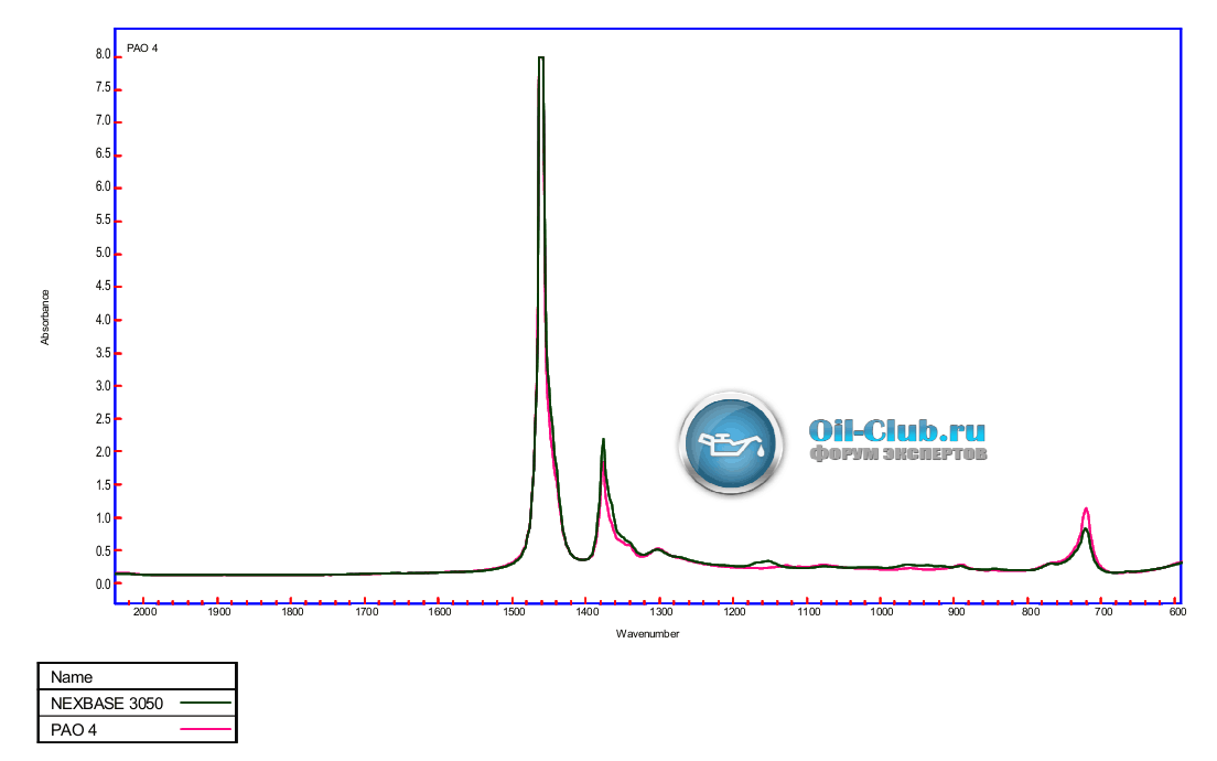

Так никто не говорит что ИК спектром определяется базовое масло, мы просто нашли определенное свойство ПАО и определенное свойство VHVI которое видно на ик спектре и по которому можно отличить ПАО от VHVI. Ойлчек просто спектры ПАО и VHVI никогда не сравнивал, вот и заявляет что знает в теории, но не извращался никогда на практике. AndyML дай им подсказку, пусть сравнят базу ПАО и базу VHVI на спектрометре, и посмотрят на пик на волне 750... Дойдут сами...
Какое научное объяснение имеет пик между 700 и 800 в отношении молекул PAO и HC.
Немецкая лаба oelcheck.de утверждает, что никаким образом нельзя сделать однозначного вывода о составе базового масла на основании высоты этого пика. Каким образом объясняет это лаба Торкон? Требуется именно научное объяснение, спасибо!
Эта история весьма древняя. Путаница,на мой взгляд,кроется в названии полиальфаолефины,что предпологает длинную цепь порядка 30-40 атомов углерода строением -СН2-СН2,и,согласно литературным данным имеет интенсивную полосу поглощения в районе 720см. Но дело в том, что в чистом виде это парафин,который как известно в маслах не котируется по причине высокой температуры застывания(отсюда процесс депарафизация). Поэтому их подвергают изомеризации,и последующеу фракционированию,получая базовые масла 2,3,4...сСт.При этом благодаря более упорядоченной структуре,общее содержание цепочек СН2 остается больше по сравнению с процессов НС. В первом приближении возможно это и работает, но нужно подтверждать газовой/жидкостной хроматографией. Лаба Торкона исходит из имеющегося оборудования,вот и все.

Это понятно, а по сути?
Не дойдут, они не признают этот пик
"Оба пути получения базового масла приносят одинаковые изопарафины с длинными цепочками молекул. Единственное преимущество, которое обеспечивает PAO , носит процедурный характер : это легче получить через параметры процесса более высокий выход желательных парафинов или сохранить как можно меньшую дисперсию продуктов . Из этого следует введение дополнительных шагов по "доводке" HC до желаемых цепочек"
"Решающим фактором по определению большего количества четверных цепочек CH2, является не пик, а линия между пиками, но при условии известности состава и равнозначности методов измерения"
Они полностью унифицировали не только производство, но и теоретическую базу - и им насрать какой изопарафин у вас в моторе. Это я и назваю пропагандой маркетинга, теперь уже в науке...

Речь шла об истории возникновения этой ситуевины, ебстественно если в качестве сырья у них парафины (либо доведут до абсолюта превращение всех углеводородов до изопарафинов), то скорее всего эта разница нивелируется и отличаться масла нс от пао будут только молекулярно-массовым распределение (привет грамотеям с дисперсией).
@Sebastian_Pareiro1, в ИК спетрах масел на GTL (shell) мы видим пик на волне 750 уже повыше 1.0 - видимо это и есть то, о чем ты говоришь :)
@AndyML, попробуй человеку из oilcheck.de показать вот эти спектры известных процентовок ПАО+Mineral oil пусть попробует это объяснить со своей точки зрения ;)
Если опять обойдется общими словами - мы сделали все что могли что бы попытаться его убедить :)
Написал... :) спасибо, ребята!
"Золотые слова". Примерно этим и занимались когда-то коллеги, да вот нет "известности состава".

Если они про индекс вязкости пишут, то это верно только в некоторых случаях. Насколько знаю, базовые масла ПАО могут быть с ИВ до 1000, а для ГК это 130-140.

ответ:
"Ты только что доказал своим ИК-Спектром, что минеральные масла САЕ Класса 1 или 2 также содержат Парафины, которые на волне 720 поглащают ИК излучение. На этой волне показаны возмущения от цепи из 4-х или более CH2-групп. HC-продукты содержат их, минральные продукты ткаже. И конечно же базовые масла изготовленные по технологии ПАО. Но такие же возмущения можно наблюдать и у n-Decan. Существуют тысячи возможных соединений в органической Химии, которые показывают возмущение на волне 720.
Высота пика или пологая кривая у его подножия показывают тебе насколько высока эта часть в смеси. Для сравнения тебе нужен стандарт с абсолютно известной конзетрацией. И даже тогда ИК-Спектр не в состоянии идентифицировать определенные инстанции. Все, что ИК-Спектр может определить это функциональные группы. Ты можешь определить содержит ли моторное масло естеры, потому что функциональная группа естеров (R-COOR) приносит возмущение на определенной волне. Но все, что ты можешь определить на 720 волне это, присутсвуют ли углеводородные цепи с минимумом 4-мя атомами углерода в определенных количественных отношениях. Но этим ты не можешь сказать о том, что базовое масло принадлежит технологии ПАО."
