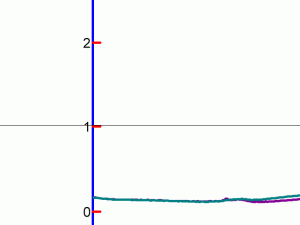

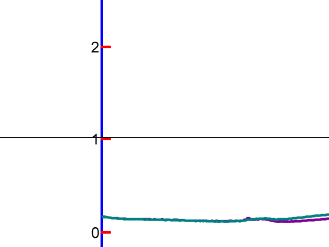

да где же одинаковые ты где то обманулся - Duron 0W30 на пике 700-800 имеет высоту 0.8 а Elf Excellium 1.1
Ты в фотошопе то поверни график дюрона, да еще в ручную поверни он косо отсканирован. Когда проведешь прямую получишь 0.8.
Duron мутнеет - Elf прозрачный кто то уже говорил про него недавно...
Это Ravenol VSi чуть повыше дюрона но и то у него не 1.1
VSI рассматривал раньше, сейчас пока нет возможностей детально расмотреть Duron 0W30.
Вот что получилось:
То получилось при детальном рассмотрении.
Равенол VSI - 0,865 и полностью закрывает график SSO, предположительно столько же.
Лелик ТТ4200 - 0.715.
Если говоришь Elf Excellium пик 1.1, то наверно оно так и есть, однако у нас был лидер заморозки Addinol 038 0W30 и он же тогда был лидер по пику 700-800, у него было точно 1.06. :unknw:
Посмотрел All Motor Oil.pdf в фотошопе. :rolleyes:
Получилось:
Аддинол 038 - 1.06
Равенол HCL - 0,84
Аддинол 0537 - 082
Ликви спец LL - 072
Получется Эльф на пике 700-800 на сегодняшний день лидер, тогда снова все карты сбиты, ведь он среди нулевок по текучести и пурпу аутсайдер. :wacko: :wacko: :wacko:
Изменено пользователем Нептун
Нет Elf не 1.1 он меньше чуть... Я поторопился.
Честная единица...
Нет Elf не 1.1
Честная единица...
сколько тогда у hc с самым минимальным содержанием ПАО или вообще без ПАО ?
здесь видел только максимум по ПАО - 1.2
я так понимаю, зависимость более-менее линейная ? т.е. чем выше от 0.7, тем больше ПАО в масле и так до 1.2 (взял из сравнения ПАО и HC у нас здесь) Тогда показания в 1 должны давать около 50% ПАО.
