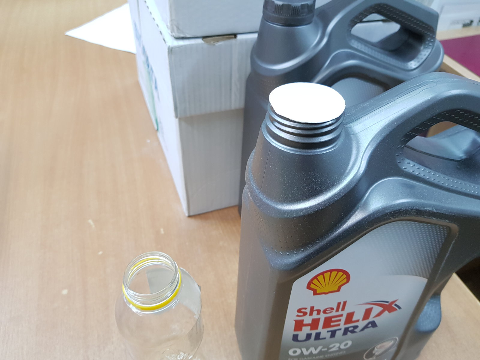

Oleg_23 ваше масло появится со скидкой 5-7 %  на озоне , жалко только что бесплатная доставка сегодня заканчивается , а то модно было трех зайцев убить , 1. купить со скидкой , 2. С бесплатной доставкой , 3. Сделать анализ отработки и убедиться в либо в озоне либо в масле

Oleg_23 потому что я сам купил шел со скидкой похоже после кого то , кто отказался от масла без наклейки на крышке
