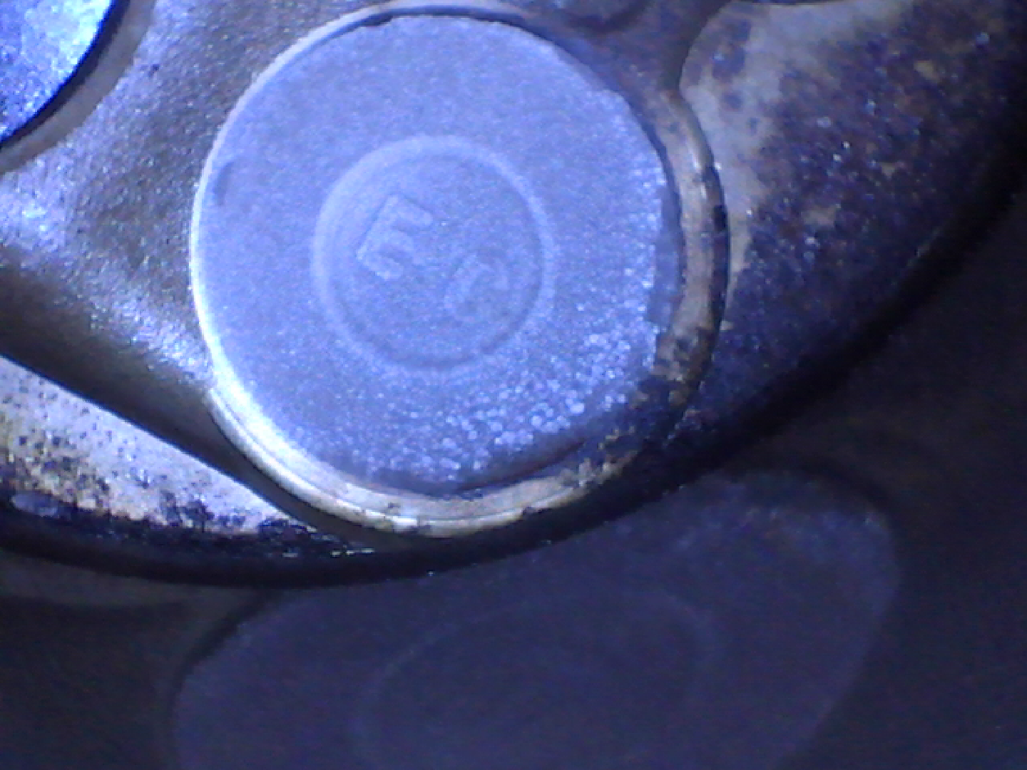

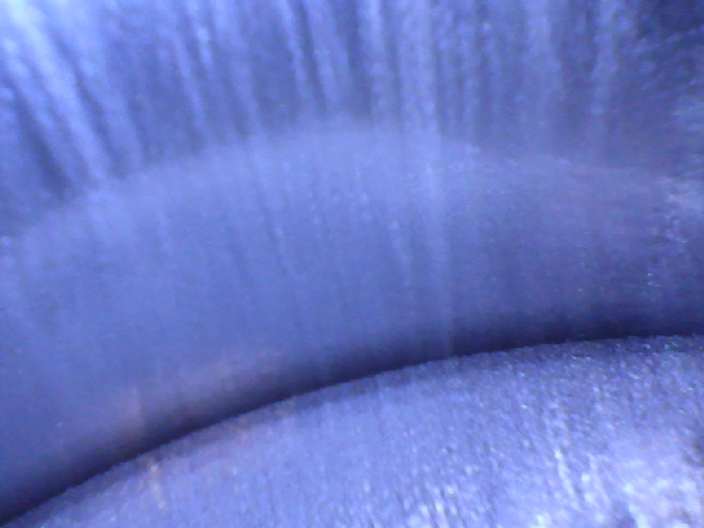

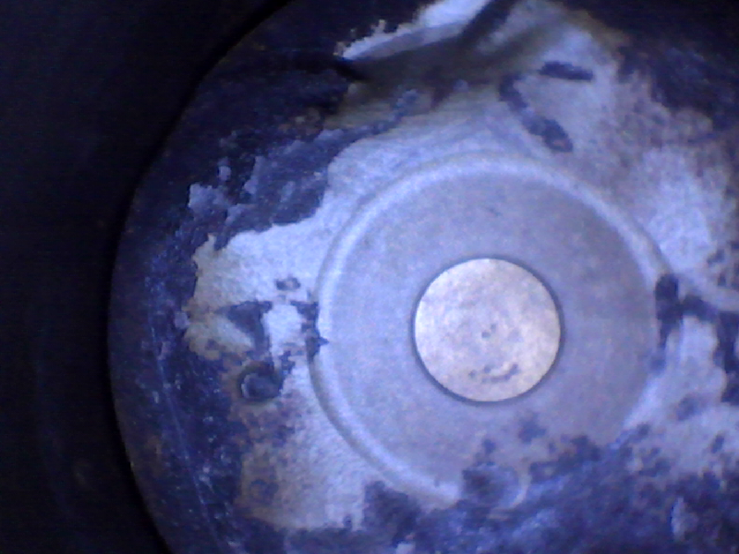

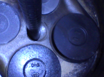

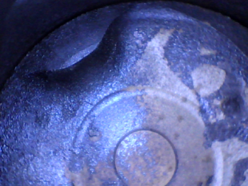

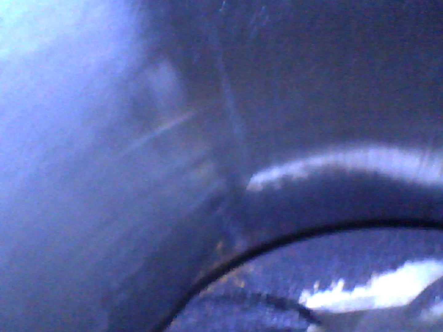

Здравствуйте! Могу провести эксперимент на авто жены.
Мотор был масложерный (3-3,5 литра масла на доливку за 8000 км), с детонацией летом на 98-м бензине. Раскоксовка отмыла мотор, но смыла масляную компрессию. Сейчас 10, 4+-0,2 по всем цилиндрам, что достаточно мало (при 7 на этом компрессометре мотор не заводится). У двигателя затруднён холодный пуск, на фотках виден значительный износ стенок цилиндров. По поводу замера давления масла, могу проконсультироваться на сервисе. Ещё у меня есть мотор-тестер, могу заснять давление в цилиндре на ХХ и провести тесты Шульгина Рх и CSS.
От себя обещаю заснять эндоскопом результаты, опубликовать отчет на драйве, ойл-клабе и на вашем сайте.
Текущее состояние двигателя после 500 км от раскоксовки на фото.

Юран какая машина это? Сколько объем масла? Пробег?
Старички, что скажите? Показательный будет эксперимент?
Изменено пользователем Сергей Правдин
Машина Тоёта Рактис 2008, двигатель 2SZ-Fe. Масла для замены уходит около 3 литра
Объем масла 3.1 литров
Объем масла с фильтром 3.4 литров
.Пробег около 140 000 км.
Вот только зимой будут жесткие условия эксплуатации-30 минут езды и часа полтора работы на прогреве каждый день.
Вы подумайте, что желаете увидеть?
Давайте набросаем сценарий:
1. Замер параметров двигателя на сегодняшний день:
а. компрессия
б. давление в цилиндре на ХХ- будет где то 4,0-4,3 кгс\см2(на исправном моторе выше 4,5 но до 4,8), можно снять диаграмму разряжения во впускном коллекторе при прокрутке стартером ( характеризует равномерность наполнения цилиндров, равные ли объёмы воздуха цилиндры выхватывают из впускного коллектора)
в. замер давления масла на ХХ(если датчик расположен в удобном месте)
д. делаем фото каждого цилиндра эндоскопом
е. тестируем время пуска непрогретого мотора осциллографом-самописцем(будет диаграмма падения напряжения, можно высчитать секунды до старта мотора) при +12- +15 С(использую российский пирометр, чтоб подтвердить температуру мотора), а чтоб исключить проблемы с аккумулятором, подключу 2 (аккумулятор есть на 1400 А пускового тока)
ж. ваши варианты
2. Используем Ревитализант РВС-ИПИ, эксплуатируем в жестких условиях постоянного ХХ 4 месяца или 160 моточасов.
3. В мае димексидим камеры сгорания и промываем мотор, ездим часов 5-10
4. повторяем замеры с пункта 1
Изменено пользователем Юран
