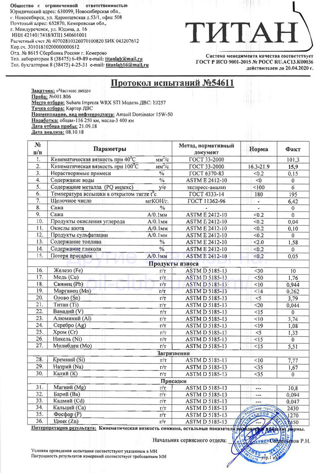

Amsoil Dominator 15W-50 + МКС Ормекс отработка Subaru Impreza WRX STI после 3400 км
10 железа
4 алюминия
1 хром
2 меди
4 олова - от ормекса.
Нормальный износ для такого аппарата, пусть даже небольшие 3400км, дай Бог бы каждому владельцу WRX STi такие отработки выдавать...
Как всегда эстеры или их следы в лаборатории Титан, не могу понять где смотреть. Вроде бы по логике - продукты окисления углерода - но они молчат. А ведь в масле должны быть хотя бы остатки редлайна...
Pavel_NSK напомни у доминатора есть эстеры? Свежего то не делали..
Содержание топлива 1.58%? :) На этом автомобиле должно быть гораздо больше.
а на таких машинах нет смысла выжимать по граждански до конца сработки. Для Павла это скорее всего машина выходного дня для души, нежели рабочая лошадь возить на работу :)
3 часа назад, torcon сказал:
Да, это должно быть продукты окисления углерода. Но эти показатели все время пляшут в моих анализах отработок эстеровых масел.
Остатков Red Line думаю нет уже, т.к. Red Line давно не использовал.
Именно в этой отработке я мог сильно испортить картину добавляя в качестве доливки Total Quartz 7000 15W-50 (полусинтетика) и Neste 1 5W-50 (гидрокрекинг).
А вообще, эстеры должны быть, как и ПАО. Имеется анализ Amsoil Dominator 5W-20 свежее (окисление 44), теперь смотрим SDS на это масло (ПАО 10-25%).
Все мы знаем что у Amsoil линейка Signature Series создана на одном пакете присадок и отличается только вязкостью, т.к. анализы свежих имеются старые и новые, и SDS одинаковые (от 0W-20 до 5W-50).
После первой отработки Dominator 15W-50  у меня мысли были что масла линейки Dominator тоже только вязкостью отличаются между собой.
Поднял SDS на Dominator 15W-50, УПС )) Где ПАО? Может не заявили?
Топливо! Да, оно теперь есть (уже второй анализ с топливом), в данном анализе вязкость ушла в 40-ку.
Удивительно то, что показатели давления масла вплоть до смены масла (уже 40-ка) были лучше чем на масле более высокой вязкости 5W-50 (у свежего). Ситуацию описывал в прошлом анализе
4 часа назад, Pavel_NSK сказал:
Я думаю это не удивительно. :) Не смотри на "40ка" а смотри на истинную вязкость базового масла у 5W-50 5W-40 и у 15W-40. :) Ну или если по анализу смотреть то смотри на вязкость при 40С = 101.
