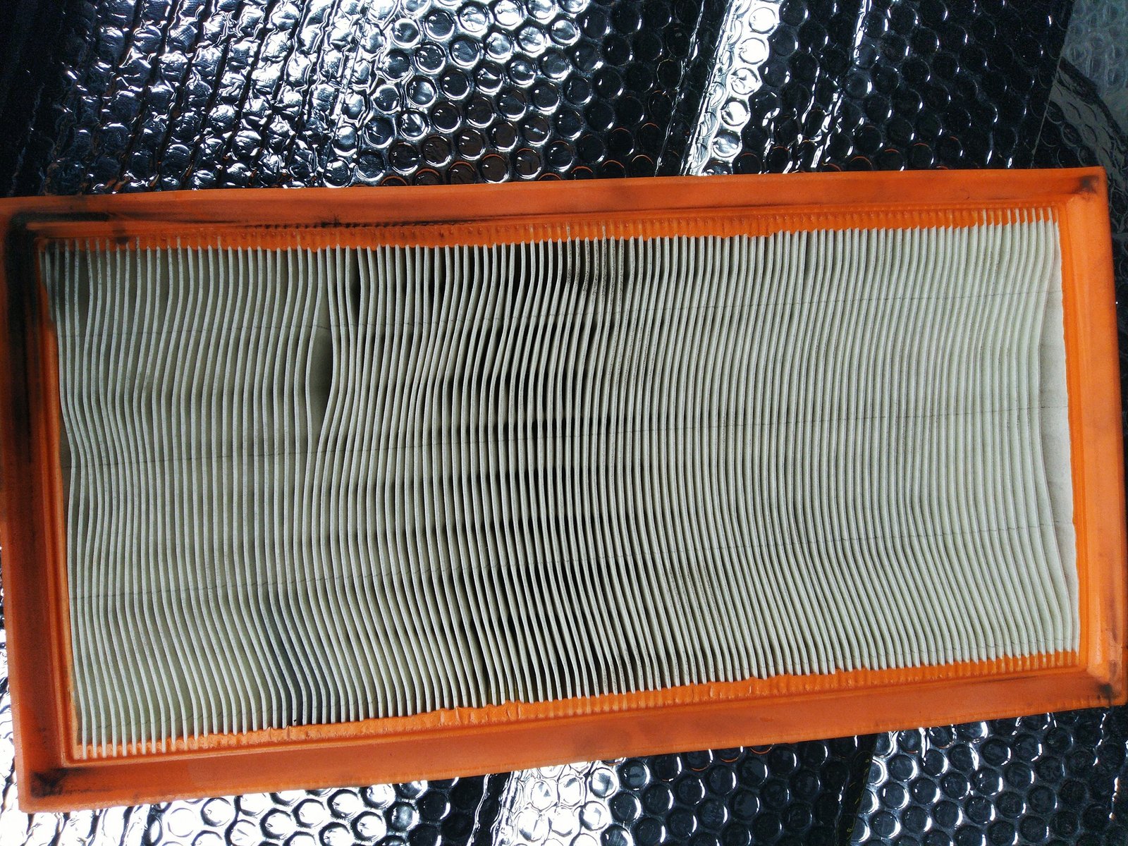

всем наверное интересно как выглядит воздушный фильтр, который показал минимум кремния в анализе отработки.
а вот он Фортеч ФА -110 . после 10 т.км .

3 часа назад, netabak сказал:
...как выглядит воздушный фильтр, который показал минимум кремния в анализе отработки.
Правильнее сказать "анализ вообще не показал...". Кто в курсе, тот помнит "особенности" лаборатории, и не только этой,  у каждой что-то своё :).
