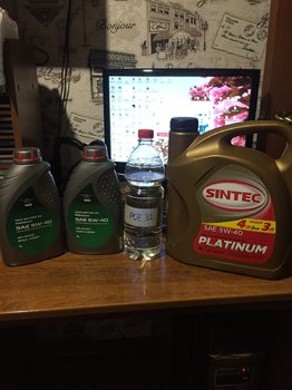

Скоро предстоит замена масла , а так же очередной профилактический раскокс КС .
После раскокса сразу заливать основное масло не буду , а залью вот такой микс
УАЗ Премиум 5в40 (1.5 литра) + Синтек Платинум 5в40 (1.5 литра) + РОЕ32 (500 мл)
Да в принципе жидко точно не получается , а для промывки желательна все таки масло пожиже,  я бы лучше 200-250 мл синтолюкса залил , он во все щелки пролезет , ну раз есть РОЕ 32 то можно и его , но я бы добавил еще 100-150мл BG-109 или ProTec - P1001 , он как раз сейчас в Автодоке продаётся по 371р
Projector есть вариант намешать микс из 20-ок с добавлением УАЗ 5в40 или Синтек 5в40 (на выбор) , ну и туда РОЕ32 , довести можно до КВ 9-10 при 100 ...
Думаешь такое будет предпочтительнее ?
2 минуты назад, DRON 33 сказал:
Projector 11,47 КВ при 100 , более чем . Обычно катаю 10-11 при 100 :)
Вот и я про то-же , что на промывке 1000-1500 можно и с вязкостью 10.5 покататься , а после анализа JO2 на таком густом масле вообще ездить нельзя
Только что, DRON 33 сказал:
Лучше добавь 150мл ProTec , артикул P1001 , в Автодоке есть 10 бутыльков по 371р
