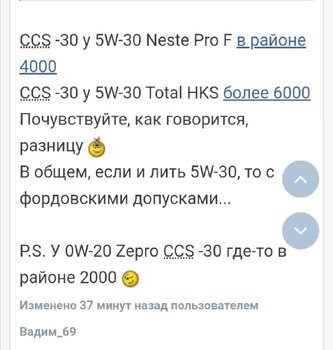

Sunset06 Озвучу только лишь своё мнение - в-принципе, вы на правильном пути и масла тоже выбрали правильные, и режимы замены масла тоже. Единственное, зимой ещё можно попробовать 0w20/5w20, или просто 5w20 круглогодично. А ещё, если не жалко денег (в районе 3тыс руб), то можно было бы сделать анализ отработки. Причём, было бы интересно, как отрабатывают диллерский Шелл С3, или Тотал, с его достаточно высоким (а значит плохим для холодных пусков) показателем динамической вязкости CCS, причём именно после зимы, в наших G4NA.

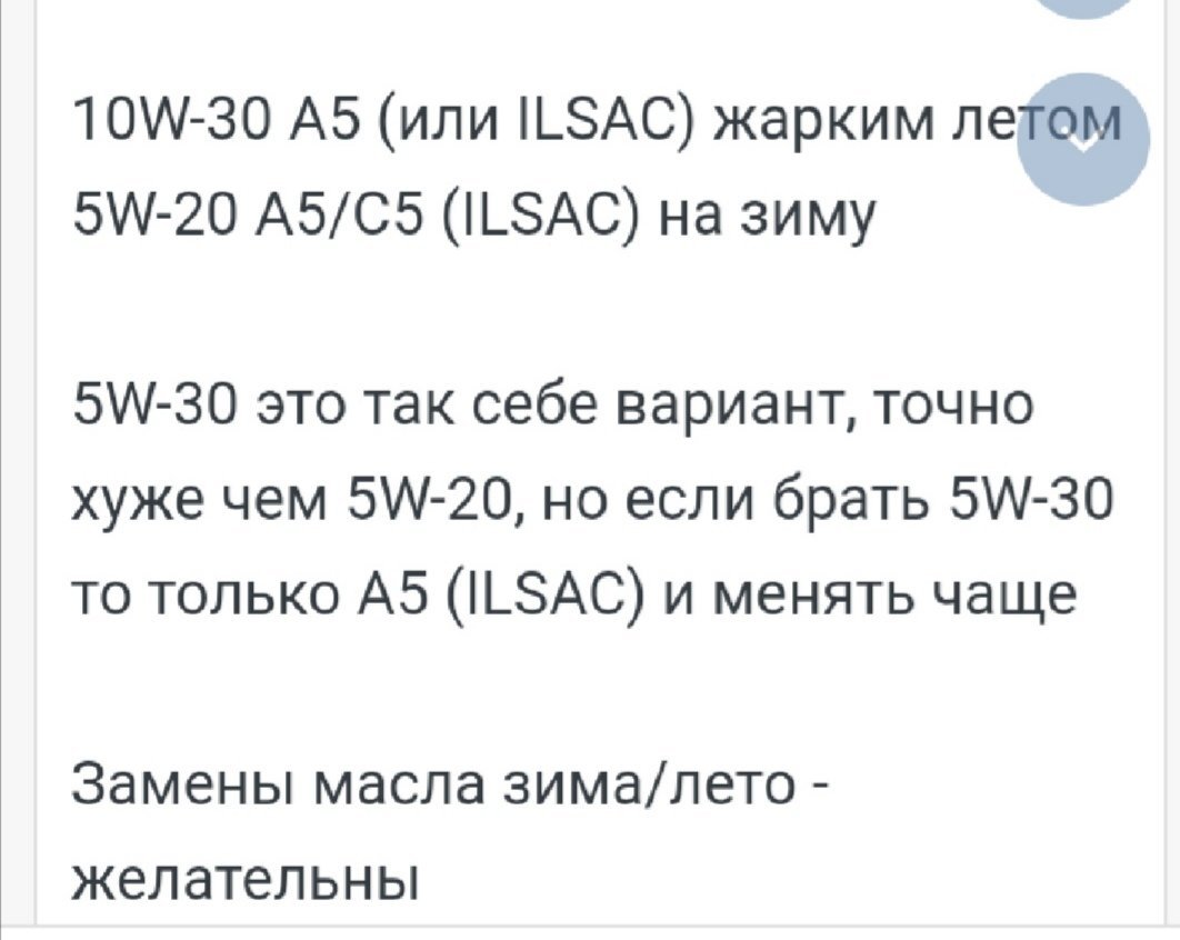

Я тоже так думал, но Вадим69 сказал, что 1)в 5w30 просто больше загустителя, чем в 5w20 , 2) и что на 5w30 летом, мотор просто будет сильнее греться, 3) машина на 5w30, просто будет чуть тупее. Я подпишусь под каждым пунктом. А уж когда SAE20 сказал, что 5w30 хуже, чем 5w20, то все сомнения на этот счёт, у меня вообще отпали. Я пробовал летом ездить на юга (3тыс.км туда-обратно) и на 5w30 Ильсак, и на 5w20. Второе мне понравилось больше, мотор работал тише, ГНЦ (гидрик) стучал реже.
