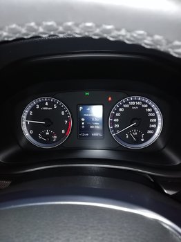

Роман 73 13 829 Опубликовано: 27 марта 2020 Поделиться Опубликовано: 27 марта 2020 (изменено) В среднем, если на улице от (-5) и до (-15), мой G4NA за 10 минут холостого прогрева, даже не опустит прогревочные обороты ниже 1000. Если минус будет ещё больше - то он может и 15минут на прогревочных молотить. VV"351 правильно всё написал. Масло зимой у меня, обычно, 0w20. А что значит : 26.03.2020 в 21:40, Simext сказал: Может Вы с включенной печкой прогреваете? Раскрыть А что надо её сначала выключать? А потом, как мотор чуток прогреется включать? В мороз так может лобовое стекло трещину дать, от резкого перепада температур. Поэтому ну его нафиг, пусть лучше дольше греется на холостых, но воздух плавно прогревается и подаётся на стекло. На фото - на улице (-12), прогрев 10 минут, обороты (~1250) всё ещё прогревочные Изменено 27 марта 2020 пользователем Роман 73 Ссылка на сообщение
