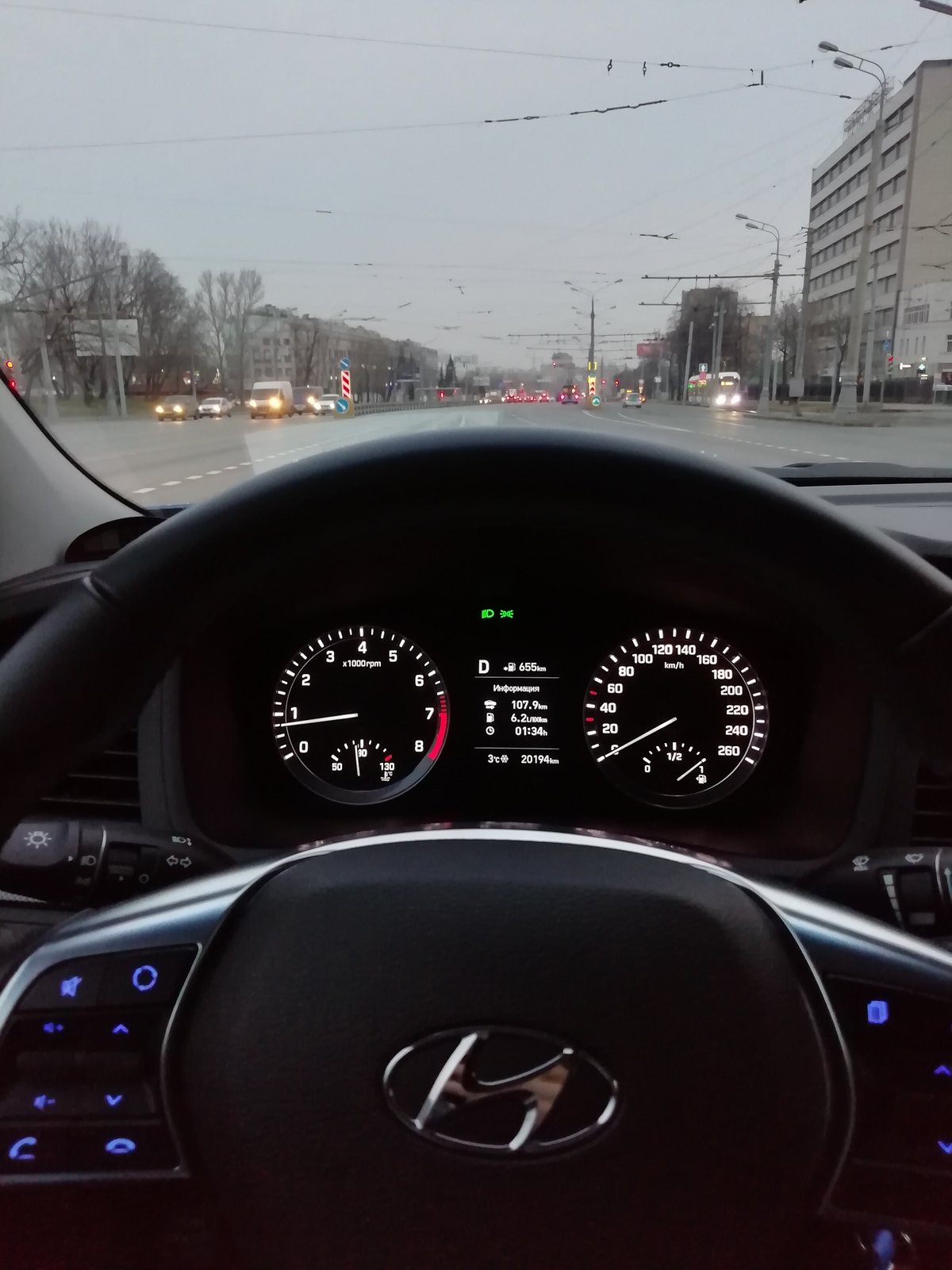

Роман 73 14 092 Опубликовано: 2 мая 2020 Поделиться Опубликовано: 2 мая 2020 Evpasat это ещё не очень экономично)) Вот нашёл где экономично. И было это на Премиум ЛФ 5w20 1 Ссылка на сообщение
Evpasat 823 Опубликовано: 2 мая 2020 Поделиться Опубликовано: 2 мая 2020 02.05.2020 в 13:22, Роман 73 сказал: Evpasat это ещё не очень экономично)) Вот нашёл где экономично. И было это на Премиум ЛФ 5w20 Раскрыть У меня вязкость то поболее все таки сейчас...я думал будет выше расход. Ссылка на сообщение
Роман 73 14 092 Опубликовано: 2 мая 2020 Поделиться Опубликовано: 2 мая 2020 02.05.2020 в 13:27, Evpasat сказал: У меня вязкость то поболее все таки сейчас...я думал будет выше расход Раскрыть Так я об этом и говорю - залил гуталин - держи расход выше на литр 1 Ссылка на сообщение
