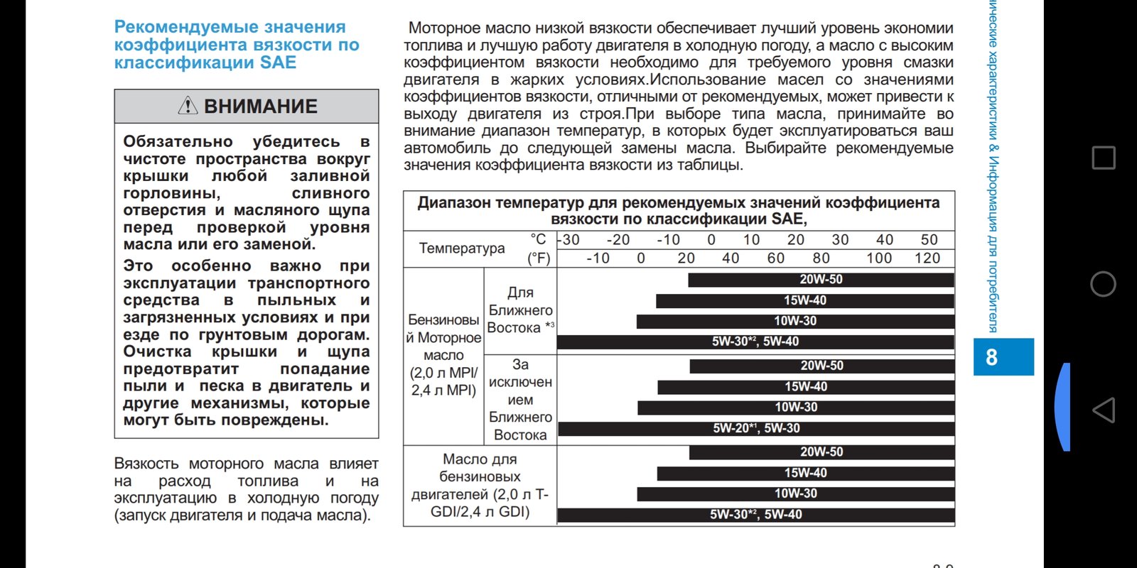

Лично в моём мануале написано следующее  Ильсак GF-4 или выше, т.е GF-5, вязкость 5w20/5w30/10w30, более вязкие масла я ессно не рассматриваю (скрины ниже), обьем заливаемого масла 4 литра. Про АСЕА А5 в мой двигатель, в данном мануале, ничего не пишут, не знаю почему :unknw:

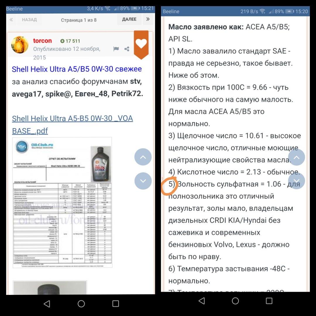

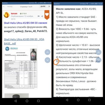

56 минут назад, Trazert сказал:
Так вроде А5 - это среднезольные, или нет?
Спойлер
Это не я назвал Шелл 0w30 A5 польнозольником :D Читайте 5 пункт

Ну и где же иначе? Вы мне скинули мануал, абсолютно идентичный моему. Вот скрины из вашей ссылки, из мануала
