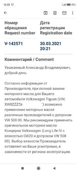

Зачем, если та вязкость отсутствует в мануале? Там вообще вязкость отсутствует, только допуски. Мне неизвестны масла с допусками VW и вязкостью 0w-16. Тем более, у  меня есть четкий ответ VW конкретно по моей машине.

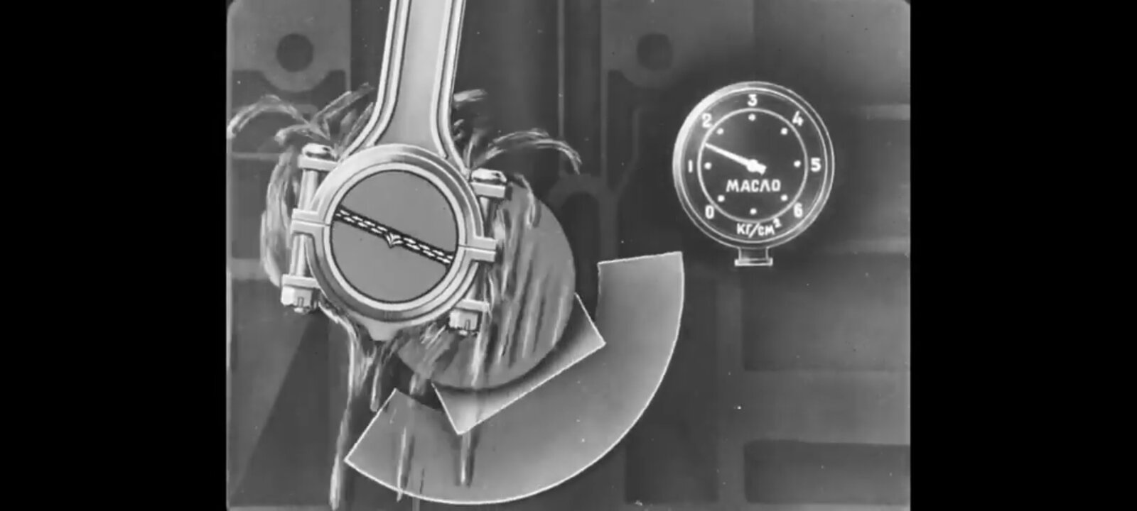

Чем выше давление - тем сильнее струи масла из шеек коленвала на стенки цилиндров и никакая циркуляции роли не играет, масло всегда подается свежее из картера и его снимает кольцами. Про циркуляцию масла на стенках цилиндров пишут не понимающие, как это работает.  Охлаждение маслом происходит не от циркуляции, а за счет более близкого расположения колец к стенкам на жидком масле, они передают тепло на блок, в случае с G4KD сам блок плохо охлаждается, он жиденький, его ведет, также если тонкой пленки не хватит под нагрузкой то будет обратный эффект - резкий подскок температуры и начнет драть на сухую. Пока присадки живые еще переживет, как только они выработают эффективность пойдет лавинообразный износ. Единственный смысл лить более жидкие масла имеется зимой, о чем четко написано в инструкции. Также четко написано летом лить более густое. Кстати масляный туман появляется только после нагрева масла и смазывать не может, слишком его мало. Открути крышку заливную и опусти палец - смазало палец туманом? Конечно нет! А теперь представь, что тебе надо крутить палец об палец со скоростью 3000rpm, хватит тебе смазки туманом? Конечно нет! Пока маслом не набрызгает, никакой смазки не будет.
На моём G4NA, если открутить крышку даже на полностью прогретом (горячем) моторе, даже на ХХ, то оттуда сильно полетит масло и весь мотор быстро закидает маслянными брызгами. Поэтому не только палец сразу будет весь в масле, а вся рука)))
