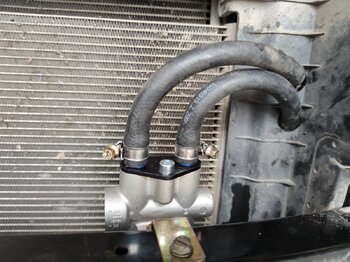

1 минуту назад, alex323 сказал:
Evpasat в твоём регионе модно и без термостата.  Коробка сама по себе горячая, она у всех так греется. Что на кроссоверах, что на седанах.
Ну так то да,но зимой будет недогретая.
Только что, vas12 сказал:
хоть -20 бывает?
Этой зимой было -10 один день)
4 минуты назад, Evpasat сказал:
Не будет, у тебя же большие пробеги, а не короткие.

IMG_20210625_165747.jpg термостат установлен

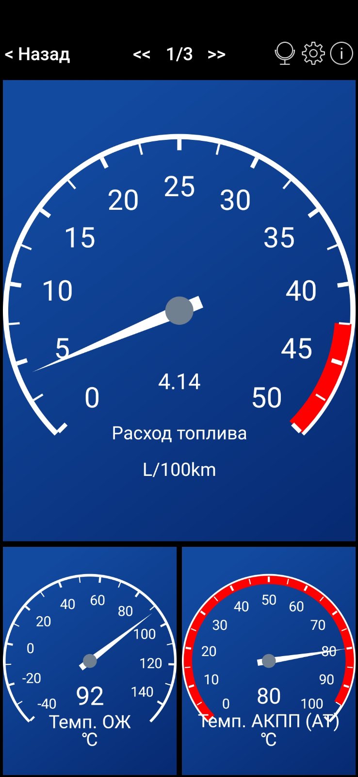

alex323 Как ни старался сегодня,выше 83 градусов не поднимается. Держится в районе 78-83.
Изменено пользователем Evpasat
