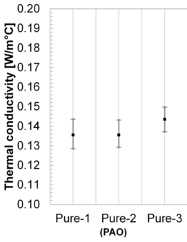

Исходя из параметров ПАО
Теплопроводность ПАО при референтной температуре, ибо она меняется при изменении температуры, очень незначительно НО растет при росте вязкости
теплоемкость почти остается неизменной, при заданной температуре, так как она растет с нагревом для любой вязкости, несмотря на падение вязкости
удельная теплоемкость - ессно незначительно снижается при росте вязкости просто потому, что вес пао4 меньше пао8 скажем.
Из всего этого следует, что они одинаково охлаждают двигатель, и даже возможно хуже на низкой вязкости - изза потерь насоса , у которого на 1-3% падает производительность при снижении вязкости

Аргентум если насос рассчитан на вязкость 4 мм2/сек, с чего у него будут потери?
Плотность ПАО 4 ~ 820 кг/м3, ПАО 8  ~832 кг/м3. При одинаковых условиях, насос менее вязкое масло прогонит больше или равно об/мин или литры/минут.
Пока такого эксперимента нет, я остаюсь при своем мнении.
Раскрыть
потери от вязкости есть у всех насосов прямого вытеснения. Если насос рассчитан на пао4 они будут мизерными, но на пао8 их будет почти 0. И на пао10 их вообще не будет.
Mymessengers вам сюда
https://www.castlepumps.com/info-hub/positive-displacement-vs-centrifugal-pumps/
автомобильные насосы масла - синяя линяя. На ниже чем расчетная вязкость - у таких насосов появляются потери потока и падение давления

Давайте ещё раз попробуем)
  27.12.2021 в 06:49, Mymessengers сказал:
Раскрыть
Если условно брать насос в авто, температуру 100 градусов, откуда там взяться потерям 1-3%, если на графике этого нет?
  27.12.2021 в 07:35, Mymessengers сказал:
Раскрыть
Не понял. На каком графике? Это общий принцип работы этих насосов.
Найдите график вашего насоса и смотрите. Там тоже есть потери от низкой вязкости. На любом есть. У каждого свой. Никзкие обороты и низкая вязкость - дают потери от 1 до 5 даже процентов.
Для вязкости 8 cst это не играет роли. Эта вязкость скорее всего не низкая. Но мы обсуждали ПАО4 против ПАО8.
