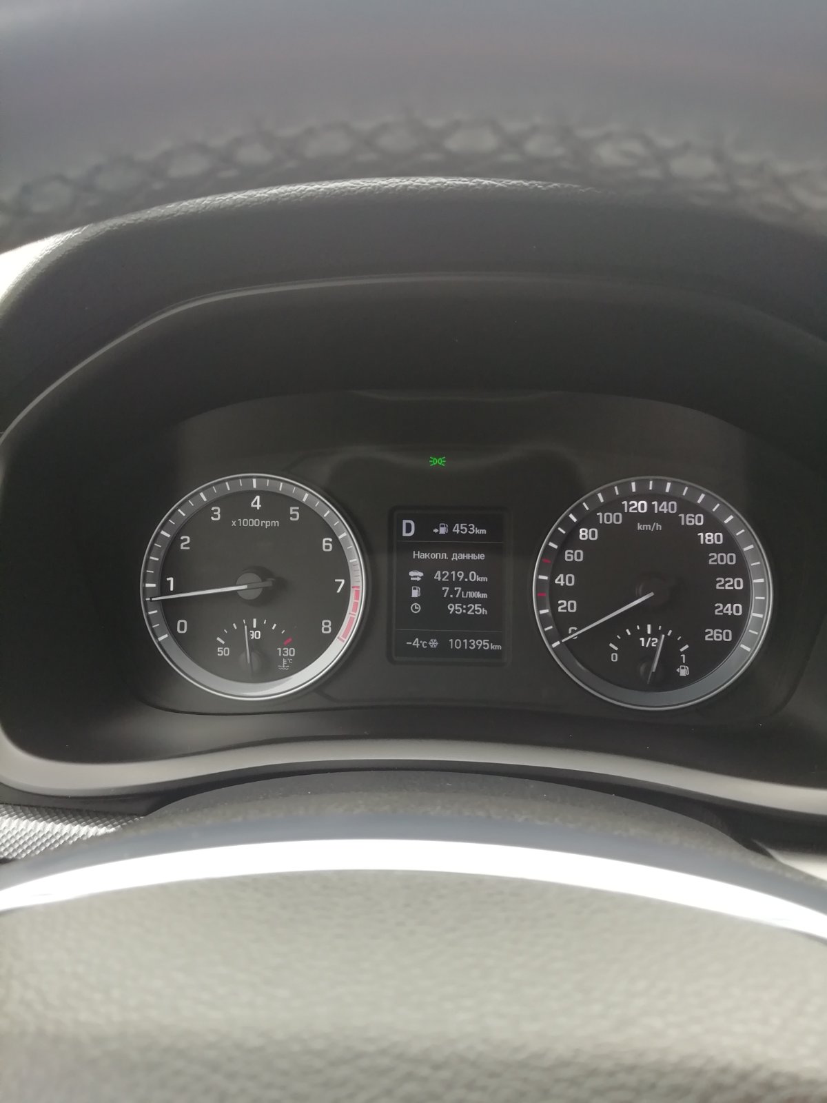

Роман 73 13 560 Опубликовано: 12 марта 2022 Поделиться Опубликовано: 12 марта 2022 2 минуты назад, DRON 33 сказал: Кто то взломал аккаунт Романа Я лью в этот мотор уже 4-й год эту Татнефть и Лукойл 10w40 лил (повторю - и не только я) и ничего ещё не менял в моторе за 100тыс.км пробега. Как он работал в первые дни, так и работает. Средний расход за интервал сейчас 7,7л/100км. Нормал? Нормал))) Авто 1700кг веса (вместе со мной) Ссылка на сообщение

alex323 19 599 Опубликовано: 12 марта 2022 Поделиться Опубликовано: 12 марта 2022 12 минут назад, Роман 73 сказал: Средний расход за интервал сейчас 7,7л/100км. Нормал? Нормал)) Расскажи про свой средний расход при средней скорости 17-18 кмч. По трассе это не показательно. У меня, к примеру, за последние 2.5 зимних месяца и 3000 км чисто по городу 9.6. Ссылка на сообщение
Роман 73 13 560 Опубликовано: 12 марта 2022 Поделиться Опубликовано: 12 марта 2022 4 минуты назад, alex323 сказал: Я так понимаю, в данном случае витиеватые экзерсисы про кавитацию в масляных кольцах на ХХ на маслах А3 будут не уместны???))). Кстати, про чистые кольца (и вообще мотор в целом) он говорил, что это может быть вообще на любом масле, от вязкости не зависит, состав надо смотреть и что он иногда предпочёл бы вязкие полусинтетики 10w40, некоторым крякам на 3 гр, например. Это я к тому, что нужно его читать более внимательно и не нужно понимать его слова буквально 1 Ссылка на сообщение
Роман 73 13 560 Опубликовано: 12 марта 2022 Поделиться Опубликовано: 12 марта 2022 (изменено) 3 минуты назад, alex323 сказал: Расскажи про свой средний расход при средней скорости 17-18 кмч. По трассе это не показательно. У меня, к примеру, за последние 2.5 зимних месяца и 3000 км чисто по городу 9.6. У меня не чистая трасса, у меня средняя за интервал 44км/ч. Это примерно 60/40. Насчёт средней 17-18км/ч ничего не могу сказать, у меня такой никогда не было за последние 25 лет)) Изменено 12 марта 2022 пользователем Роман 73 Ссылка на сообщение
