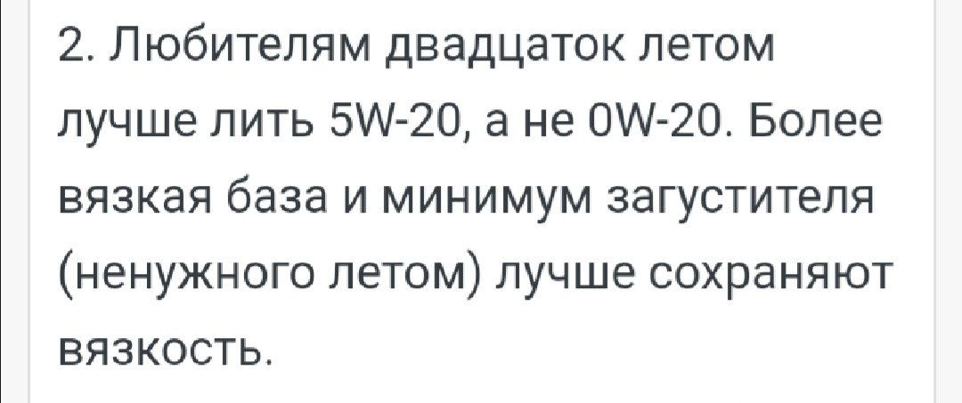

Насколько я помню, Виктор переживает за узкие и поэтому сильно нагруженные вкладыши колена, в этих моторах, как бы им не поплохело на 0w20, на жаре-то. Плюс, я так думаю, он переживает хватит ли на такой вязкости давления в голове (ГРМ). А вообще, маэстро Вадим 69, так говорил про использование 0w20 летом (скрин1, скрин2)

 Вы сами то как считаете? Большая ли будет разница между 0w и 5w (где разница в загустителе мизерная) в сильную жару?
