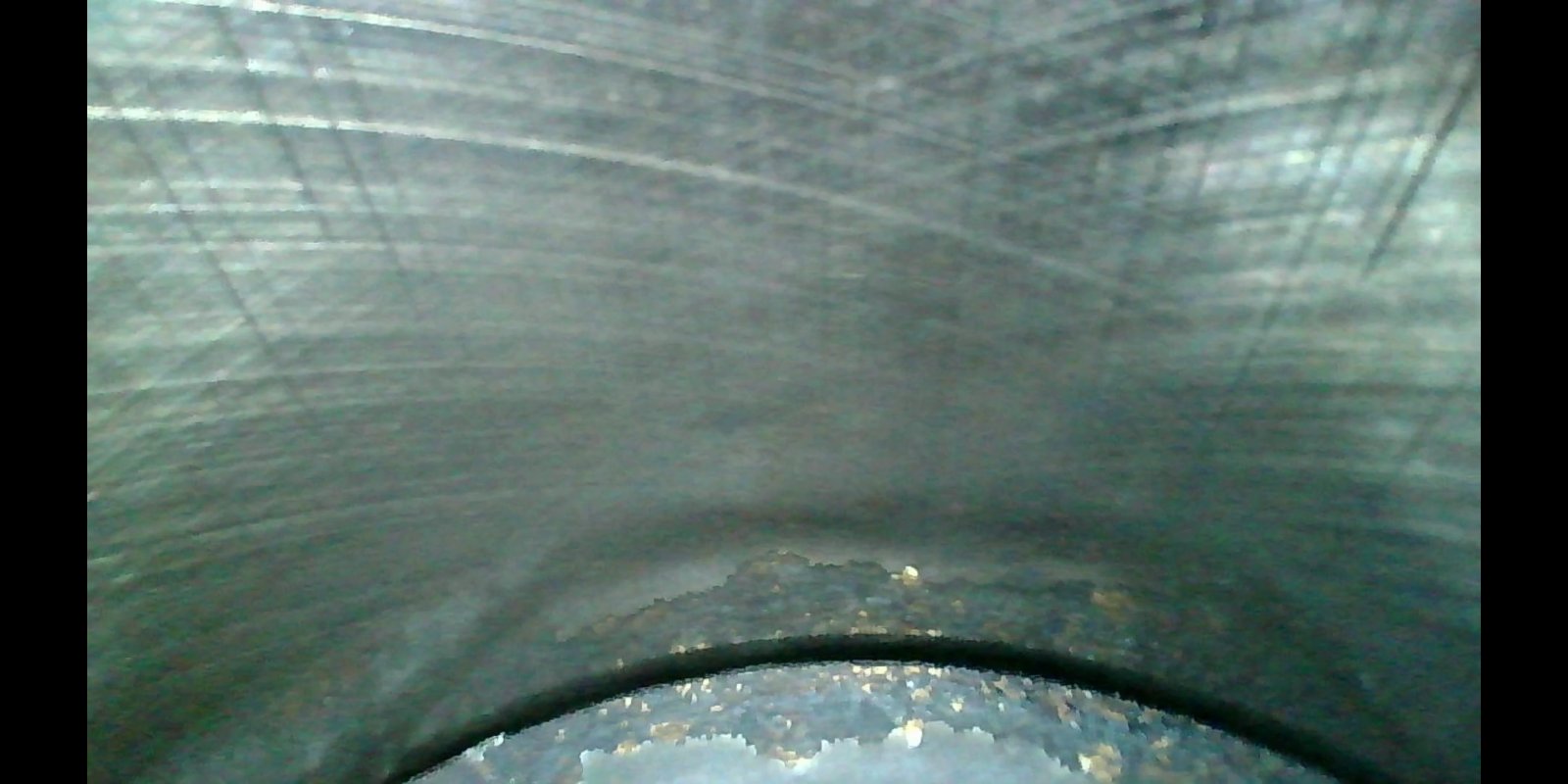

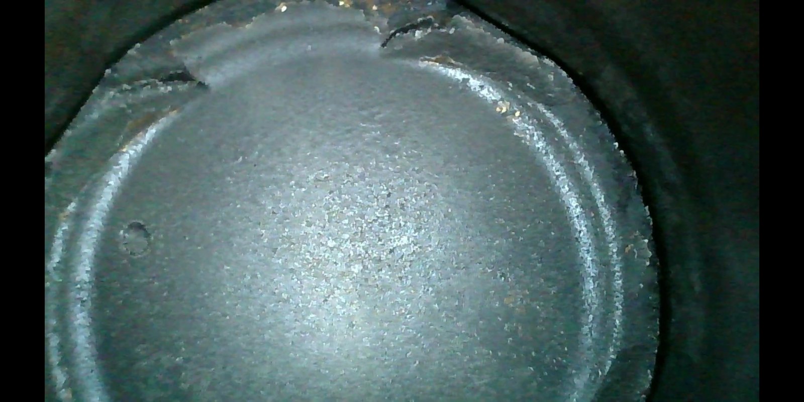

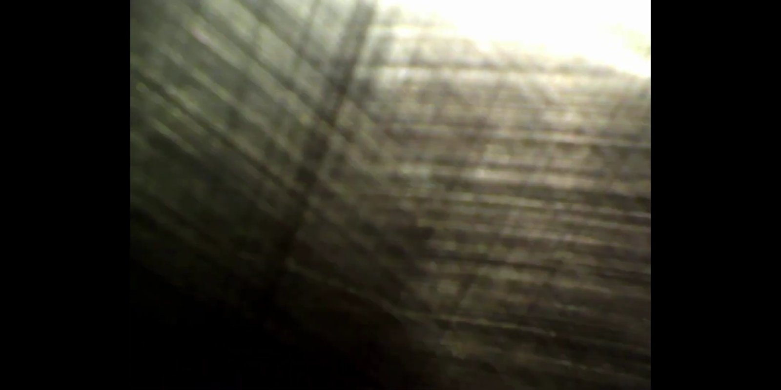

@alex323 Покажи, пжлст, людям, что такое чистые поршни на G4NA. У тебя же сохранились фото с твоей Креты? ugentar У меня для вас плохие новости и их две :
1)поршни у вашего авто реально в сильном нагаре, но, возможно, это лечится, правда не промывками, они бесполезны, а трассовыми пробегами и сменой АЗС (ещё раз), только теперь попробуйте Роснефть. Хотя, при пробеге в 10тыс.км в год, у вас вряд ли получится кардинально изменить ситуацию с нагаром
2)Все ваши 4 цилиндра (особенно 2 и 3), имеют нехилые полосы, причём, они идут по всей окружности цилиндров и это дерёт не юбками поршней, иначе полосы были бы только на впуске и выпуске и они были бы другими на вид, типа натиров, а не полос, а это у вас, или сыпется (разрушается) катализатор, или отлетает нагар с поршней, и дерёт цилиндры, что тоже не есть хорошо. Мда уж, печально, что хорошие (если не самые лучшие) и дорогие масла 0w20/5w20, типа Мобила и Квакера, не спасают в такой ситуации. Хотя я это и раньше знал
1 час назад, Роман 73 сказал:
+1
Даже меньше. Машина в эксплуатации с марта 2017, пробег 42.
Ещё обрати внимание на твоём втором фото, что полосы не по всей высоте гильзы. Поэтому я склоняюсь к версии:

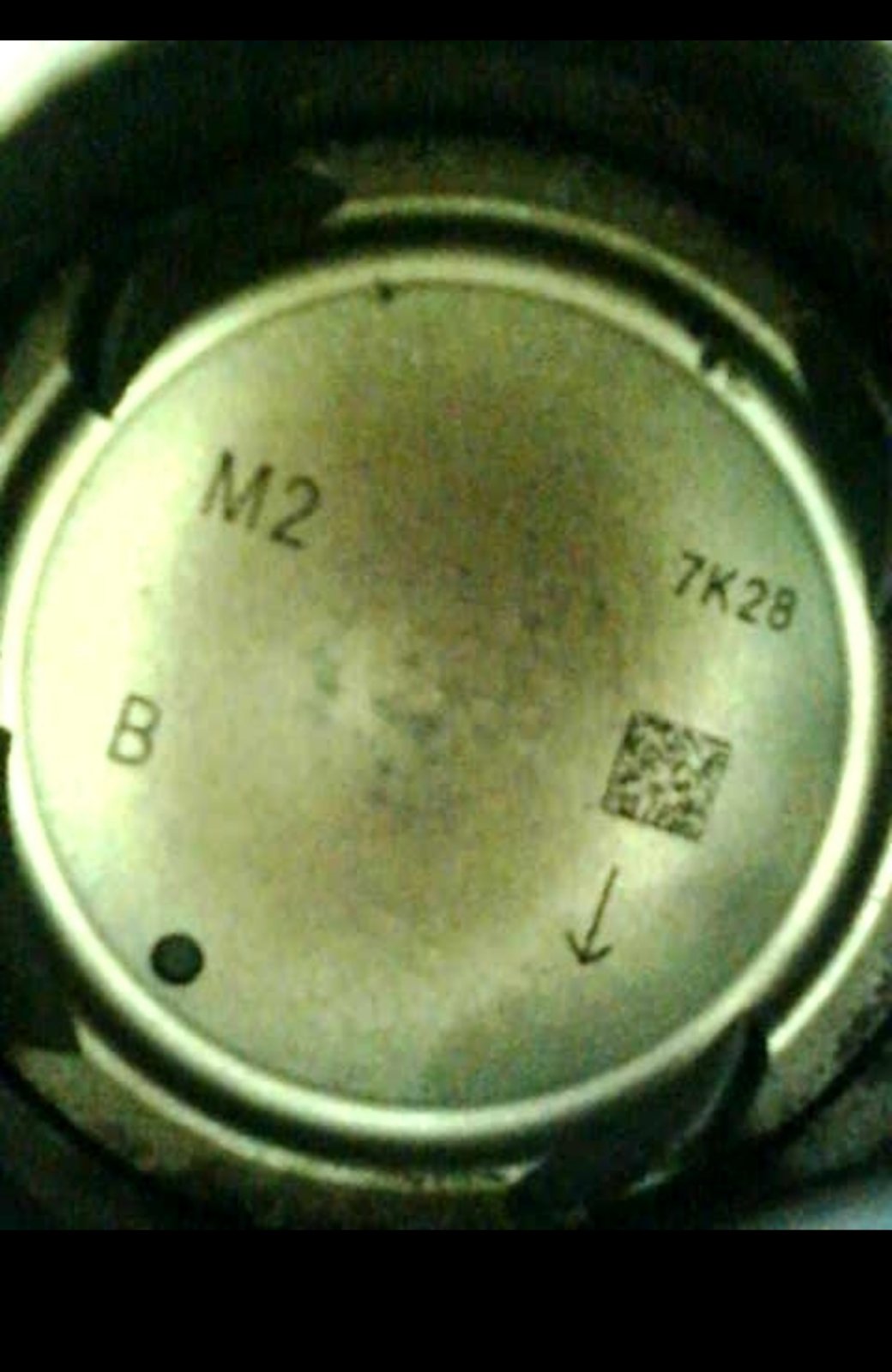

Вот так поршни выглядели на 29000 км.
Потом я их сильно  засрал  двойным использованием очистителя Айм-ван. Фото выкладывал в ветке химии Айм-ван. А потом я просто перестал лить в бак химию и после летней трассы  на Чёрное море поршни вернулись практически в исходное состояние. IMG_20220713_113603.thumb.jpg.332c4274dcea0ad171e7345aef0164a7.jpg последний осмотр перед продажей был на 46500 км. Кстати у меня были черные полоски поверх хона, но в разы меньше. По несколько штук, ЕМНИП, в 3 и 4 цилиндрах. От самого верха до самого низа, т.е. не от юбок
