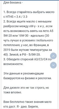

Извините, товарищ Аргентум, но тут я соглашусь с Великим SAE20, вот некоторые постулаты, которые он озвучил, когда только пришёл на форум 4 года назад.
