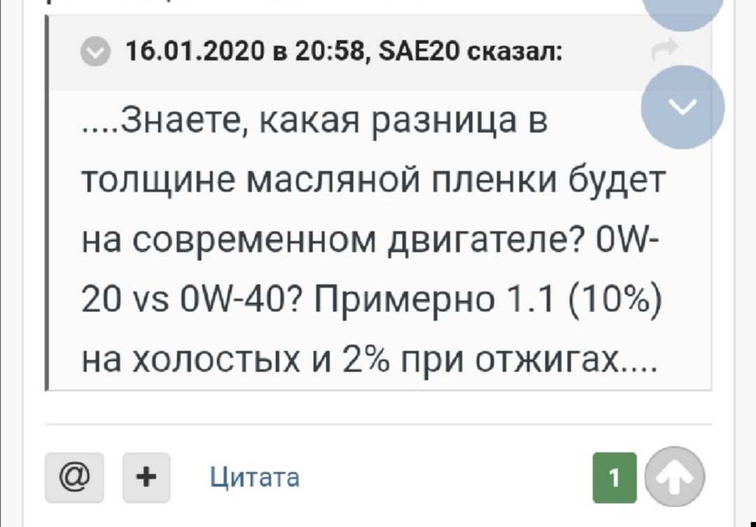

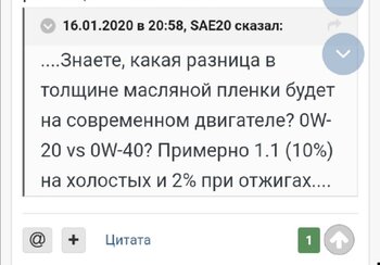

В-принципе, у всех масел она примерно одинаковая, при (+150°) :D Насколько там различия-то, между 0w20 и 0w40/5w40, при такой t? 1,1 (10%)?
