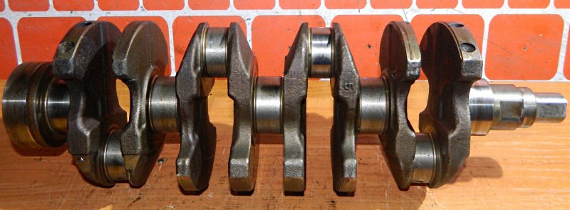

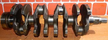

А вот коленвал 4B11. Который не задирает в принципе.
Эти 4 противовеса на G4KD и G4NA не способны создать нормальный масляный туман на около холостых оборотах и уж тем более на густом (холодном) масле. Потому и задирает быстрее всего двигатели эксплуатирующиеся преимущественно в городе. Кто катается в основном по трассе (особенно с МКПП) и по 300 т.км. проезжают без задиров.

39 минут назад, Mefistоf сказал:
Противовесы коленчатого вала, если что:
A) служат совершенно для другой цели, в кривошипно-шатунной группе. И к системе смазки двигателя не относятся (кидать масло вверх их второстепенная задача). Не ищите аналогию с принципом работы вашего дачно-огородного мотоблока.
Б) схема коленвала с 4-мя противовесами в данный момент используется в ДВС, в диапазоне, от Лады и KIA/Hyndai до VW и Ford и далее по списку.
Делайте выводы.

1 минуту назад, engineering_room41 сказал:
A) служат совершенно для другой цели, в кривошипно-шатунной группе. И к системе смазки двигателя не относятся (второстепенно). Не ищите аналогию с принципом работы вашего огородно-дачного мотоблока.
Б) схема коленвала с 4-мя противовесами в данный момент используется в ДВС от Лады и KIA/Hyndai до VW и Ford и далее.
Делайте выводы.
Ясно...
А ничего что при этом в них, зачастую, на поверхности цилиндров масло попадает путем разбрызгивания через отверстия в нижней головке шатуна (при отсутствии форсунок)?
