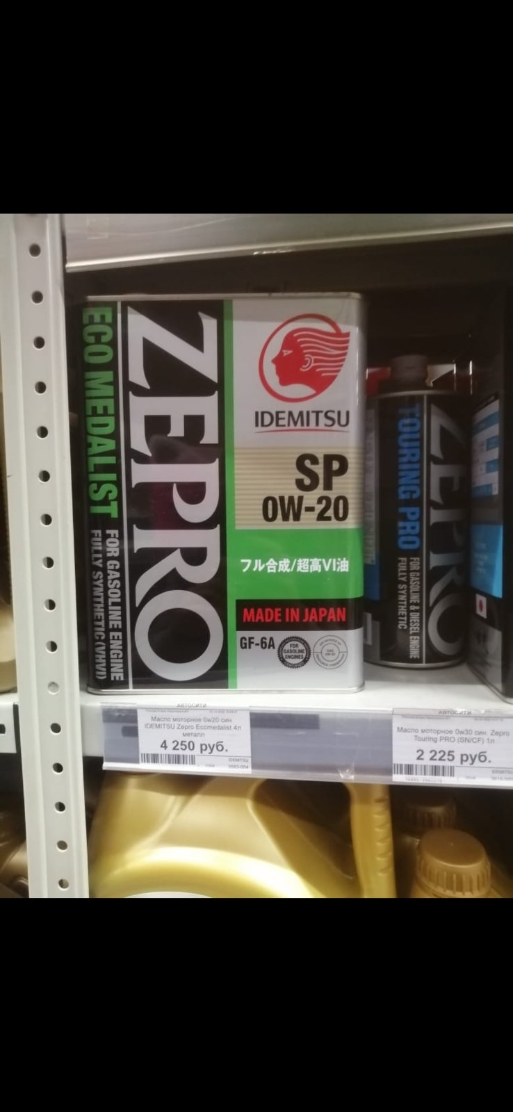

  02.12.2022 в 11:33, Сергей 72 сказал:
По деньгам не подскажу, цену именно низковязких 20ток не рассматривал. Сам лично изем 0w20 сп брал по 4200, со скидкой вышел 3800. Но таких цен думаю почти нет нигде.
Раскрыть
Ценник не гуманный для меня, С-оил за 2700Р можно взять
