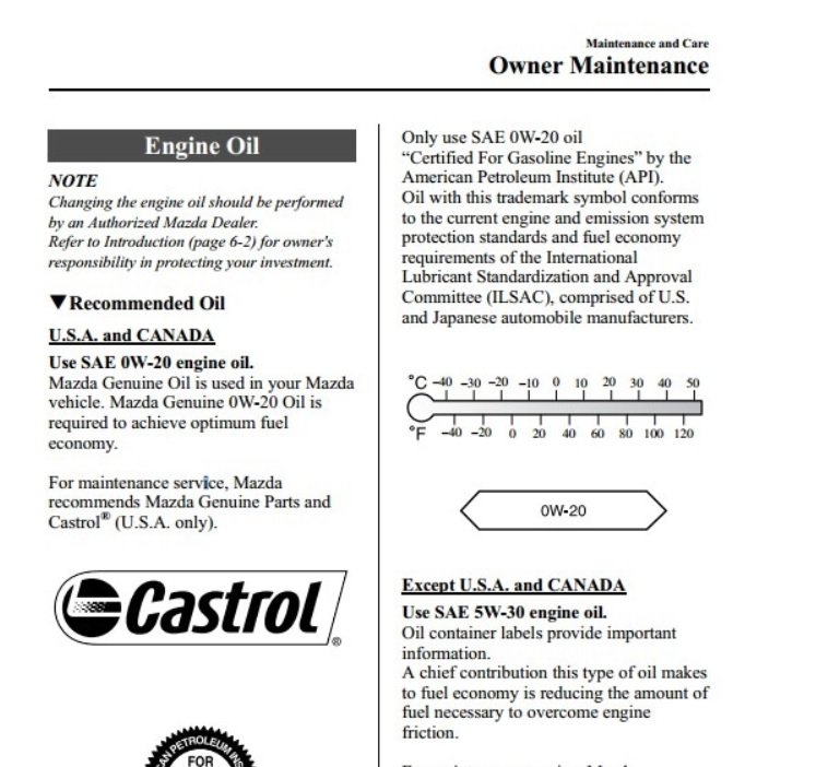

Я вот не понимаю этих придумок насчет летом погуще-зимой пожиже. Или что в Сочи надо одно масло лить, а в Якутске другое. Как тогда быть с требованиями производителя? Выше Хонда-Тойота были, вот от Мазда из Америки требование. Или в Сочи жарче, чем где то в Майами? И при чем тут жарче? Двигатель что, при 20С на улице греется до 80С, при 30С греется до 90С, при 40С греется до100С? Откуда такие мысли?
Была уже где-то здесь пруффная инфа, что при повышенных наружных температурах масло в моторе разогревается больше, чем ОЖ, как это ни удивительно будет для кого-то. Так что, в целях защиты пар трения в таких условиях даже добросовестные производители не гнушаются сделать в своих мануалах акцент на повышении вязкости масла, проявляя заботу о ресурсности их изделий.
Ну, и технически понимающие что-либо люди все безоговорочно склоняются к тому, что мотору гораздо безопасгее в плане износа на жаре работать на более вязком масле.
Когда я сливаю масло с только что заглушенного мотора при наружной выше +30С, то мне и 5-30 водой видится, что уже говорить о маслах 20-х.:shok:

Летом, мы больше обращаем внимание на высокотемпературные характеристики масла - t  вспышки и NOACK, а зимой, на низкотемпературные - CCS и МRV. У 5w20, если сравнивать его с 0w20 и если, как я и сказал ранее, состав (базовые масла/пакет присадок) принять одинаковым, то высокотемпературные характеристики будут лучше, масло будет более термостабильно, оно будет лучше смазывать и меньше угорать (в ДВС расположенных к этому). Можно, конечно, катать и на 0w20 летом, но зачем? Зачем вам лишний загуститель в масле (моторе)? Смазывает масло, а не полимерка и если полимерка сработается и просядет, то в 5w20 и просаживаться-то нечему, оно будет лучше держать давление
2 часа назад, kap сказал:
Однозначно
Конечно ДВС греется по-разному в зависимости от окружающей t. Масло в нем греется по-разному и масло в АКПП тоже греется по-разному, в зависимости от t на улице. Вы не мониторите t жидкостей с помощью ЕЛМ, например?
Зимой - зимняя одежда, а летом летняя. То же самое с обувью, то же самое с резиной для авто и то же самое с маслом для ДВС. Нужно обязательно учитывать регион проживания и условия эксплуатации (трасса, горы, короткие городские поездки, прицеп, бездорожье, спорт-трек и т.д и т.п)
