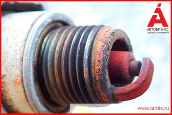

Pavel_NSK 9 513 Опубликовано: 18 июня 2024 Поделиться Опубликовано: 18 июня 2024 18.06.2024 в 12:55, VV"351 сказал: Общался по Драйву с парнями из Кемерово, Томска, Новосиба, там свечи иридиевые в наших моторах от присадок идут буквально по пиз...е много раньше своего нормального почти 100-тысячного ресурса. Раскрыть Опровергаю! На Tahoe проехал на свечах 160 000 км - чистейше свечи, оригинальные с завода еще стояли. Уплыл только зазор из-за большого пробега. Но, Виктор, ты же знаешь, я всякую шляпу в виде 92го не лью. Только 100й, редко 95й. Забудь ты про то что 95 и выше присадками разгоняются и портят свечи. Я тебе уже раз 10й говорю об этом. Даже турбовая тюненная Субару (500сил, настроенная на пределе возможностей топлива) питалась исключительно нашим бензином, а она срыгнет поршнями при любом форс-мажоре с бензином, но правда я это увижу (датчики детонации и температуры выхлопа). Не было косяков за 5 лет. По всей Сибири на ГПН бензин с одного завода (Омск). Бензин у нас хорошего качества последние лет 10+! Это факт! 2 Ссылка на сообщение
Inv1se 5 Опубликовано: 18 июня 2024 Поделиться Опубликовано: 18 июня 2024 18.06.2024 в 15:11, Pavel_NSK сказал: Бензин у нас хорошего качества последние лет 10+! Это факт! Раскрыть Возможно у вас в НСК - да, в Томске везут бутор из Асино, еще откуда-то. Да и ГПН не панацея. Ссылка на сообщение
Pavel_NSK 9 513 Опубликовано: 18 июня 2024 Поделиться Опубликовано: 18 июня 2024 18.06.2024 в 15:22, Inv1se сказал: Возможно у вас в НСК - да, в Томске везут бутор из Асино, еще откуда-то. Да и ГПН не панацея. Раскрыть Хорошо, Томск вычеркиваем )) Хотя я был в Томске и не один раз, проблем с бензином не испытывал. Но за Кемерово (у нас филиал там) и Новосибирск уверен - вся конторская техника, все автомобили руководящего состава, а это Land Rover‘ы, Lexus’ы, TLC Prado, Escalade и Tahoe сидят на ГПН. Заправляемся по их карте. Были бы проблемы, давно бы все свалили от ГПН. Не топлю за него, просто уверен в нем. Был бы лучше бензин - ушел бы. Во времена владения Субару корректировки прошивки были ежегодные (ежегодный тюнинг и улучшение) - с бензином игрался всяким разным, остановился в итоге на ГПН, стабильнее всего результаты. 18.06.2024 в 01:32, Inv1se сказал: С топливом у нас так себе. Свечи - стандартный рыжий нагар внизу изолятора. Ездит на АИ92/95. Раскрыть Печальнее красный цвет (ферроцены) и пробой свечи (дорожка как молния) и где внизу? Такой чтоли? Ну и ответ от производителей свечей 3 Ссылка на сообщение
Inv1se 5 Опубликовано: 19 июня 2024 Поделиться Опубликовано: 19 июня 2024 18.06.2024 в 16:22, Pavel_NSK сказал: и где внизу? Такой чтоли? Ну и ответ от производителей свечей Раскрыть Как на 2 скрине, да. Тоже слышал, что это аля норма. Ссылка на сообщение
Pavel_NSK 9 513 Опубликовано: 19 июня 2024 Поделиться Опубликовано: 19 июня 2024 19.06.2024 в 15:34, Inv1se сказал: Как на 2 скрине, да. Тоже слышал, что это аля норма. Раскрыть На картинках одно и тоже явление - коронный разряд. Бензин вообще не при делах. Более подробно об этом явлении рассказывают специалисты Denso https://www.drive2.ru/o/b/580004754231395370/ Ссылка на сообщение
