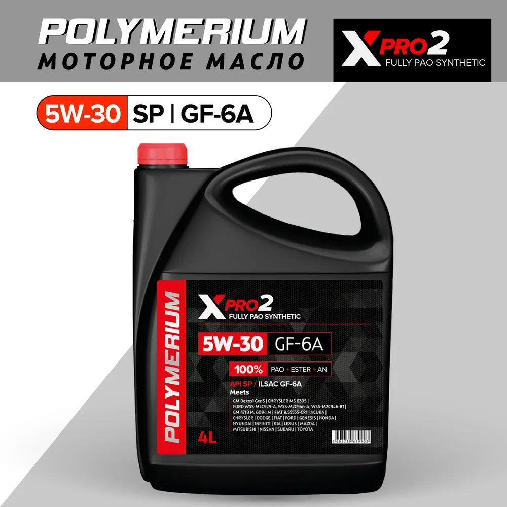

Пожалуйста, посоветуйте недорогое в 2024 году 5W-30
A5/B5 или Ilsac gf-5,6 в составе которого, значительное количество синтетики (pao и/или прочих)
8 минут назад, Деметриус сказал:
вот вам недорогое в полном комплекте
Мотор "задран",  хочется обеспечить устойчивость м.пленки к срыву.
Верно я понял, что решать эту задачу подъёмом HTHS ‐ не очень хорошо, а выбором масла с значительным присутствием синтетики ‐ можно?

Здравствуйте.
Hyundai Creta 2020, G4NA 2.0 бензин
Пробег 38.000 км.
Частота замены: 5 тыс. км.
Залил масло с официального магазина на озоне.
POLYMERIUM XPRO1 5W-20 GF-6A
Проехал на нем уже 1400км.
После простоя, примерно больше 2х часов.
При запуске стучит один гидрик. Даже до полного прогрева не перестает, надо газу давануть.
Чего делать не понятно.
