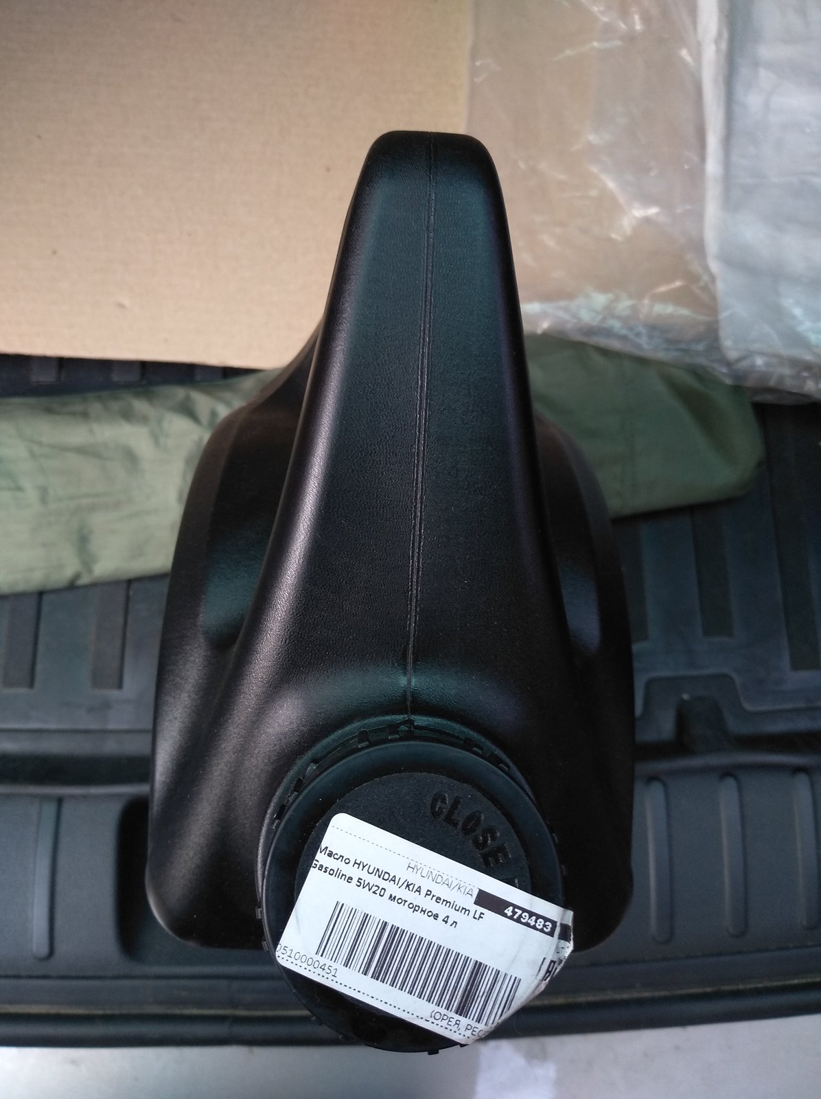

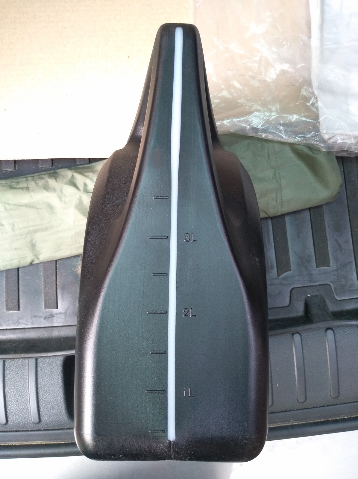

oceanic 1 Опубликовано: 16 мая 2019 Поделиться Опубликовано: 16 мая 2019 Был недавно на ТО-1 с маслом HYUNDAI 5W20 4л 0510000451 + 1л 0510000151 Приёмщик, сходу посмотрев на канистры сказал подделка (но документ об этом выдать отказался) и надо покупать только шелл, обосновывая тем, что HYUNDAI время от времени проводит обучающие семинары и рассказывает где оригинал, а где подделка. Имеющийся сертификат качества даже смотреть не стал. тем не менее, масло залито безо всяких отметок в гарантийной книжке. Масло заказано в Автодоке у направления "Дистрибьютор". На канистре всё по корейски. Что скажете? Склоняюсь к тому, что масло оригинал. 1 Ссылка на сообщение

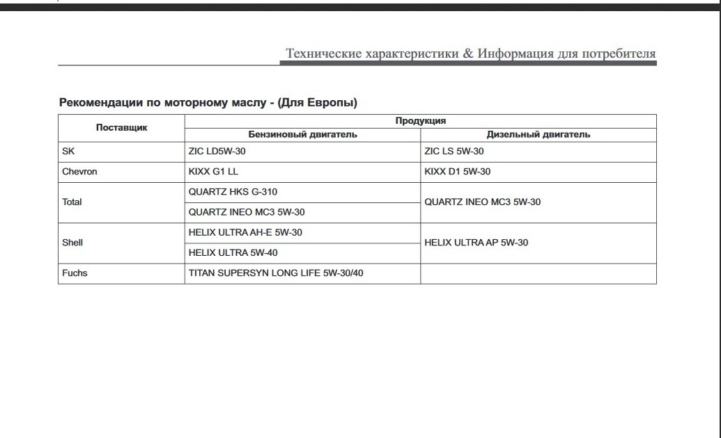

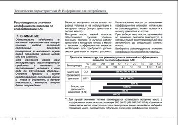

Fortevod 693 Опубликовано: 16 мая 2019 Поделиться Опубликовано: 16 мая 2019 В 16.05.2019 в 16:06, reaperbot сказал: Ну вот в инструкции, к моей машине, написано, что на 5w20 будет вроде как меньше расход, но я понимаю это как рекомендацию, а не как обязательное соблюдение , при чем дальше в рекомендациях для Европы нет 20ки ни одной А в сервисной книжке даже нет упоминания про какую нибудь даже 20ку В 16.05.2019 в 16:15, reaperbot сказал: а какие мысли? Я уже несколько раз тут озвучивал мои мысли. Корейцы сильно встали на ноги, поэтому стали позволять себе выпускать дерьмо. У нас сыпятся Стингеры так, что клиенты их просто пытаются целиком вернуть. В 16.05.2019 в 16:47, alex323 сказал: Fortevod мы говорим о разных вещах Уверен, что да. Вот только мои слова из инструкции, ваши откуда не известно. В 16.05.2019 в 16:54, alex323 сказал: Непросто вам что то доказать, я понял). Где здесь рекомендация в 2.0 и 1.6 одинаковые по ВЯЗКОСТИ МАСЛА? 3 раз повторюсь). Это одинаковые по классификации АСЕА (ilsac) масла, но не по ВЯЗКОСТИ. Масло ильсак gf5 может быть и 0-20 и 5-30, а вы подтягиваете через 2 разные диаграммы рекомендуемую вязкость масла в конкретный мотор и общую температурную диаграм м у использования масел разной вязкости в разных температурных условиях . Всё, устал)). покажите мне в инструкции, что для 1,6 и 2,0 вязкости разные. Вы чем минералку там разбавляете? Пройдите подбор масел у производителей для Серато 2013 MPI 1,6 а потом для MPI 2,0. Вы наверно удивитесь, но подбор будет одинаковым по ВЯЗКОСТИ. Ссылка на сообщение
