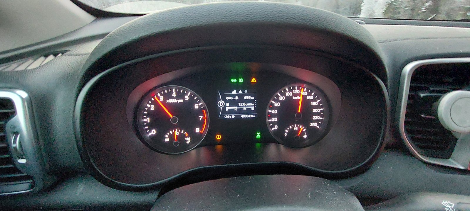

steamroller 2 112 Опубликовано: 20 января Поделиться Опубликовано: 20 января Фига себе интрига(см. фото) Соклько было капиталок? Ссылка на сообщение
to_to 1 331 Опубликовано: 20 января Поделиться Опубликовано: 20 января 20.01.2025 в 09:36, steamroller сказал: Соклько было капиталок? Раскрыть а сколько скрутили, уууууу Ссылка на сообщение
stav-lev 863 Опубликовано: 20 января Поделиться Опубликовано: 20 января У моей знакомой таксистки на Элантре 2010 года пробег 900 000 км без капиталок. Жаль что машины с таким ресурсом уже не делают. Ссылка на сообщение
